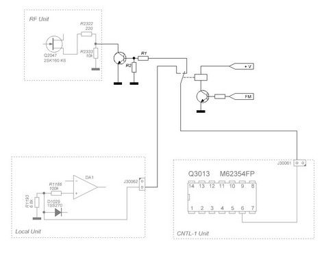

А их и крепить не надо, только пины от ШР,и хлорочку на них натянуть слабенько.. Надо посмотреть сколько проводков новых пойдет. В общем как вариант.73
Добавлено через 11 минут
Вариант отработан? Ну тогда отчепелить шумодав,на концы его проводов -эквивалент шумодава из млт 0,125вт,а шумодав в качестве внешнего потенциометра применить ,не забыть пропустить жгутик через колечко, витка 3 .
Болтаю я просто! Хотя мне кажется проще.73Последний раз редактировалось UA3AEE; 25.02.2013 в 16:37. Причина: Добавлено сообщение

Понял это. Но похоже что в CW/SSB кроме УПЧ будеть и шумодава, т.е. они одновременно работают. Правильно?
73! Иво, LZ4BU

Вот что я натворил. Пока только идея, практически возможно летом попробую.73! Иво, LZ4BU

Сегодня переделал регулятора скуелча под УПЧ по идеи Евгения UT8IA (см. пост #27). Заработало прекрасно. Заметил, что схема узла VR-UNIT (потенциометры AF и SQL) в юзер-мануале отличаеться от того, что внутри трансивера находиться. Смотрите схему в сервизном мануале - там все точно.
Евгений, огромное Вам спасибо !73! Иво, LZ4BU

И все таки кто пробовал эту схему, хотел бы прочитать впечатления от ее работы.
