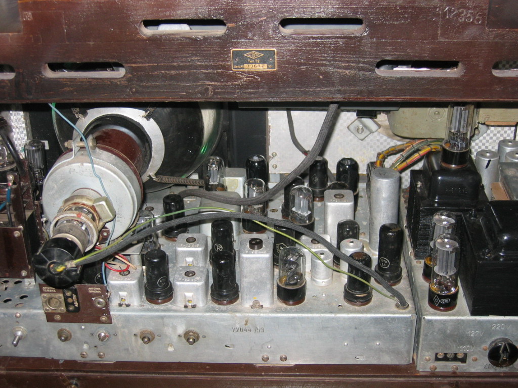

Единственные промышленно-битавые аппараты где применялся ГУ-50! да ещо и рядом 6П6С! Телевизор "Рембрант".

4L1G, Георгий, ну надо-же! Никогда бы не подумал, что ТАКОЕ может быть! (Сожалею, что в своё время они не попали мне в руки :-) )

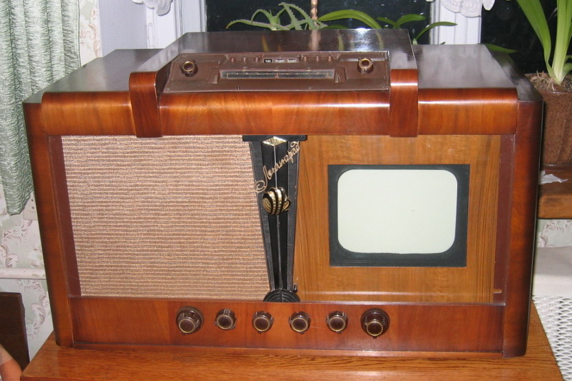

Был еще телевизор "Ленинград Т-2", там так же использовалась ГУ-50.
В "Рембранте" использовалась (по крайней мере в оригинале) немецкая LS-50. Когда уже после войны у нас был налажен выпуск ее 100-процентного аналога под названием ГУ-50, я не знаю. Но даже в середине 50-х мне как-то больше попадались именно LS-50 и лишь изредка ГУ-50.
