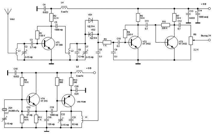

На всякий случай, для наглядности, можно взглянуть на схему для УКВ гетеродинного приёма SSB прямо в теме. Например, широко известная схема приёмника прямого преобразования позволяет отлично мониторить эхолинк конференцию, такая себе радиолюбительская информационная"радиоточка". Описание читайте здесь.
Приемник предназначен для работы в диапазоне 144 МГц. Особенностью приемника является стабилизация частоты гетеродина кварцем. Или можно применить плавный гетеродин:
