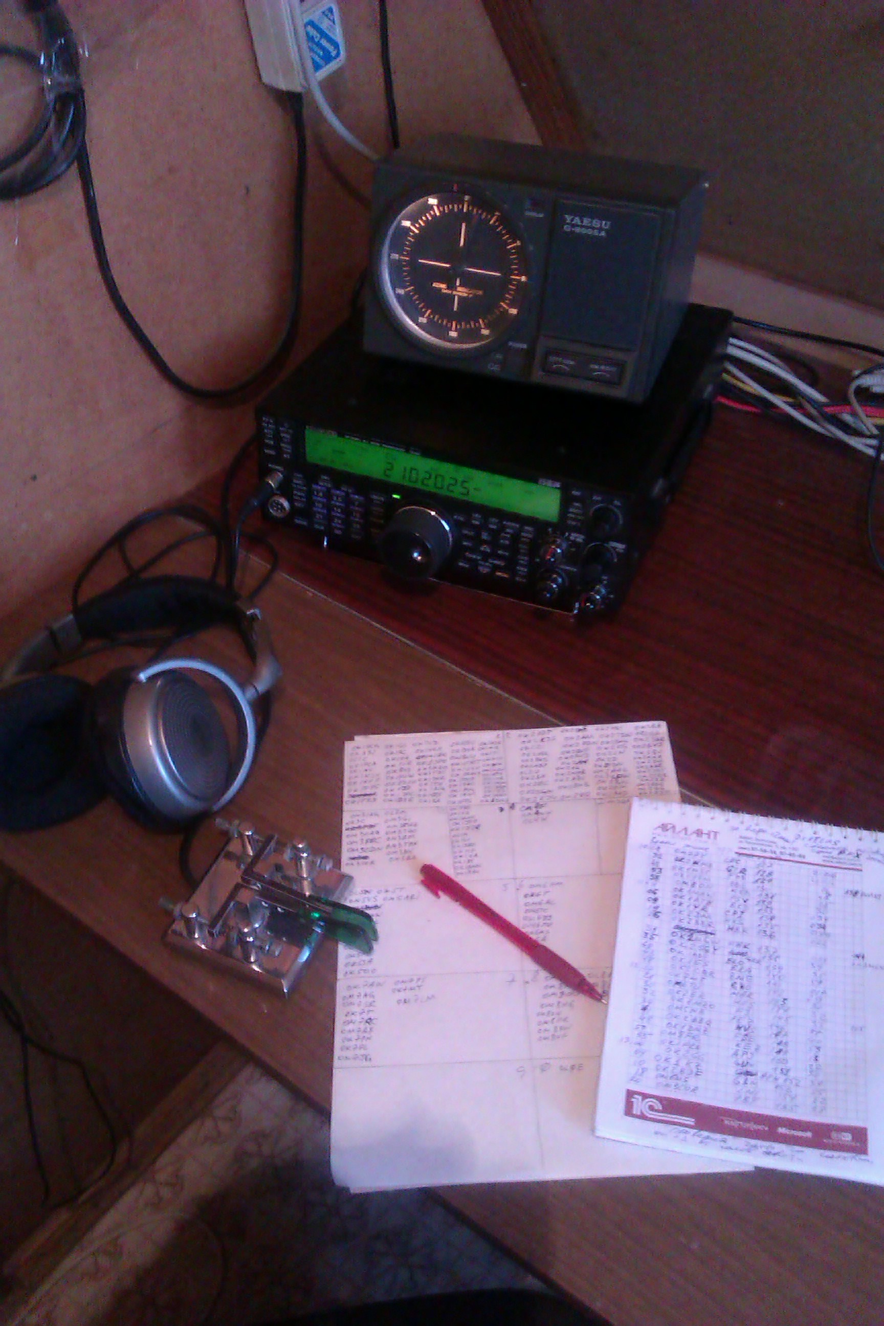

    Думаю самый весёлый тест получился у меня. Собрал все и поехал на дачу где стоят антенны. Приехал за 30 мин до начала. Отец встречает и говорит что только что электричество отключили. К счастью, включили через 10 минут. Затаскиваю свое добро в шэк и понимаю что чего-то не хватает... Ага... Не хватает. Ноутбука!
    Так что пришлось вспоминать былые дни Вот таким образом http://www.dxsoft.com/rz4ag/ok-om.jpg
    Работал только на 15-ке. Итог 178 qso (при 4-х дупах) и 93 мульта.

    Честно? - ВПЕЧАТЛИЛО!!!
    Иногда примеряю себя к подобной ситуации, и, с ужасом, понимаю, что уже не смогу...
    А в былые времена... эх...
    Прогресс, блин.., случись что, два на два не умножу...
    А 178 связей - это, кажется, близко к максимуму, что можно на одном диапазоне в ОК/ОМ... судя по результатам...
