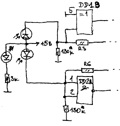

    Дик, по какой конкретно схеме у Вас сделан синтезатор?

    Александр, схема синтезатора находится на Краснодарском сайте - синтезатор OM3CPH.
    Александр, подскажи какие ты ставил сопротивления в валкодере, как подключал механизм мышки.

    Игорь!
    Схемку подключения положил вот здесь:
    http://ru3ga.qrz.ru/UZLY/val_mouse.gif
    Схему синтезатора посмотрел. В программе в первом прикиде разобрался. У меня в планах было поэкспериментировать с этой схемой ( если не синтезатор , то хоть универсальный генератор сделать ) --- DDS валяется без дела. Но лето на носу и решил опыты с контроллерами и dds-ками отложить --- надо трансивер в корпус засунуть и до законченного состояния довести. Так что шаг изменить там в принципе не сложно ( константы SlowR , SlowL , SlowM) думаю в твоем QTH найдутся толковые ребята --- помогут. Ну а если не получится , то как только я за это дело возьмусь и получу конкретный результат , то напишу. Правда когда это будет сказать сложно.
    Если что --- пиши.
    73!
