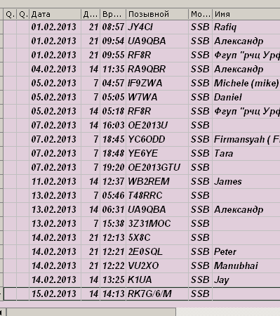

    Насчет аппарата уверен что никто его не крутил и следов не обнаружил. Остальное клеится . От чегоже нет? На помойку не понесу. Главное не бояться его (трансивера). ЧМ вернул на место простой подстройкой практически одного контура пч 4517. Теперь прием чм на одной частоте даже при 1-ом балле на S-метрах, а ведь полгода не замечал косяка. Керамик дискриминатор конечно вернул на место ,хотя и ZTF455E в работе не отличился от ТОКО cdbc455cx24. Насчет DDS- это от другого приемника. Здесь все просто как огурец. Большая часть деталей и схемотехники от 897-го. Практически под себя только подстроил руфинги 3 и 6 кГц устранив незначительную разность тембра lsb/usb в основном и в субе двумя контурочками, да по наводке W0DXCC поменял Баттервоты на Чебышевы в обоих приемниках. Хоть 3-4 кГц сразу появились в основном приемнике и 2.5 в субе. А то заявляют о ESSB а где оно там? Не было,а был крутоватый завал по нч от 2-х кГц. Теперь есть. Больше ничего не осталось куда сунуть нос. С компом в паре тоже все о.к. управляется и поет. АМ прием очень хорош на обоих приемниках. А если один настроить на lsb а другой на usb и послушать АМ в таком режиме каждый приемник в разные уши то ваще!....Прилагаю кусочек журнала за февраль -заслуга данного трансивера.Ник.
    Изображения Изображения
    • Тип файла: bmp DJ.bmp (527.4 Кб, Просмотров: 151)
