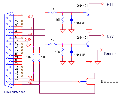

На материнской плате вышел из строя СОМ порт. На всех его выводах постоянно присутствует примерно одинаковое напряжение, независимо от команды. Так как он один на плате, пришлось использовать LPT.
Работаю в программе MixW. НО в ЛПТ порте нашел только одну команду РТТ, больше ничего.
Как выдать через ЛПТ порт CW манипуляцию??
Кто-нибудь может знает, как это сделать?
