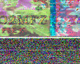

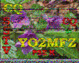

    Вот тут на Деген попринимал на кусок проволоки на 3730-3735кГц
    Сигнал был очень слабый так что и качество картинок соответствующее.МИКСW2.07 практически в дефолтовых параметрах.

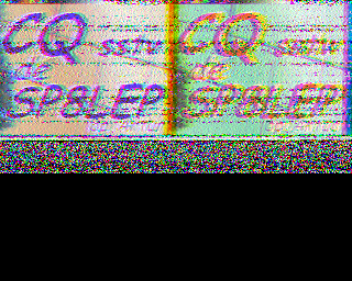

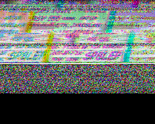

    Добрый день всем!
    Вот спаял шнурок к трансиверу, теперь мучаю его.
    Вот что качается SSTV - напринимал картинок, но как-то качество не то, может делаю что не так...
    И если есть гуру этого дела, то подскажите какие картинки надо иметь, чтобы работать.
    И порядок работы чтобы попунктно. Когда начинать передавать свою картинку, когда жать на кнопку RX ну и так далее...
    То есть азы, с которыми можно пытаться что-то передать.
    FT-857D, GP - этого не маловато будет?
    Изображения Изображения

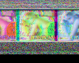

    Прошу помочь. Я применяю MixW 2.20.Принимая картинки в SSTV от корреспондентов, она (картинка) не на весь экран и негативная ( синяя, зеленая,желтая, красная ) но только не натуральная. Пробовал нажимать на кнопку " Цвет", цвета меняются, а натурального нет. Тоже самое происходит на передачу.Звуковую карту отрегулировал, как написано в настройке. Кто знает,как исправить, прошу написать, буду ВАМ благодарен. Валерий UA3SBK, спасибо.

    Всё зависит от калибровки звуковой карты и вида связи.Возможно она у Вас не правильно настроена или слабый сигнал или на гармонике принимаете.

    UA0ZAY Игорь, спасибо, что ВЫ откликнулись на мою просьбу разобраться почему так работает SSTV в MixW 2.20. Я ВАМ скажу, что у меня стоят еще две программы, где есть MODE SSTV, так они работают без искажений, которые наблюдаются в MixW 2.20. Звуковая карта одна используется. Я мог плюнуть на SSTV в MixW 2.20,но я не пойму,почему две программы в норме, а MixW 2.20 как говорится выкидывает коленце.Еще раз спасибо, здоровья ВАМ. Валерий UA3SBK.

    Возможно выбран не тот вид кодировки?
    В самом низу "вид SSTV" есть настроечный модуль.
    У вас только не соответствие цветов, или картинку "косит" и полосы?
