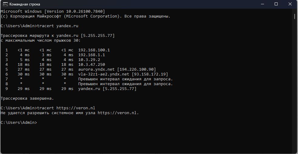

    Цитата Сообщение от RM6LA Посмотреть сообщение
    Все вышеперечисленные сайты блокируют пользователей с российскими IP. Просто некоторые подсети ещё не попали в списки евроидиотов. Проверяется элементарно при помощи tracert.
    Господа, вам там не рады. Но вам же хочется мазохизма, посему не жалуйтесь, юзайте VPN, авось проканаете за своего
    Не могу здесь согласиться, вот пример трассировки яндекса и https://veron.nl, похоже дальше провайдера с https://veron.nl дело вообще не идет.
    Так что "евроидиоты" может что то и блокируют, но в данном случае они явно не при делах, надо искать других.
    Это же касается и https://www.pskreporter.info и DXSummit.fi и многих других.

    Цитата Сообщение от R6ZQ Посмотреть сообщение
    "евроидиоты"
    Вы для начала "https://" уберите из доменного имени..

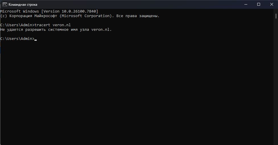

    Да то же самое
    В прошлом году у нас взломали провайдера, два дня не было интернета, потом включили, но у них два месяца не работал ни их сайт, ни личный кабинет, не было ограничения скорости по тарифам, даже оплату не принимали, так вот эти два месяца работало всё, все сайты радиолюбительские и Ютуб без проблем, как только они объявили что всё восстановили - сразу же пошла блокировка.

    Ваша трассировка показывает только то, что локальный DNS-сервер вашего провайдера не содержит NS записи об этом домене. Ничего общего с DPI-блокировкой это не имеет. Это косяк провайдера, решайте с ним такие вопросы или просто пропишите глобальный DNS руками в свойствах адаптера.
