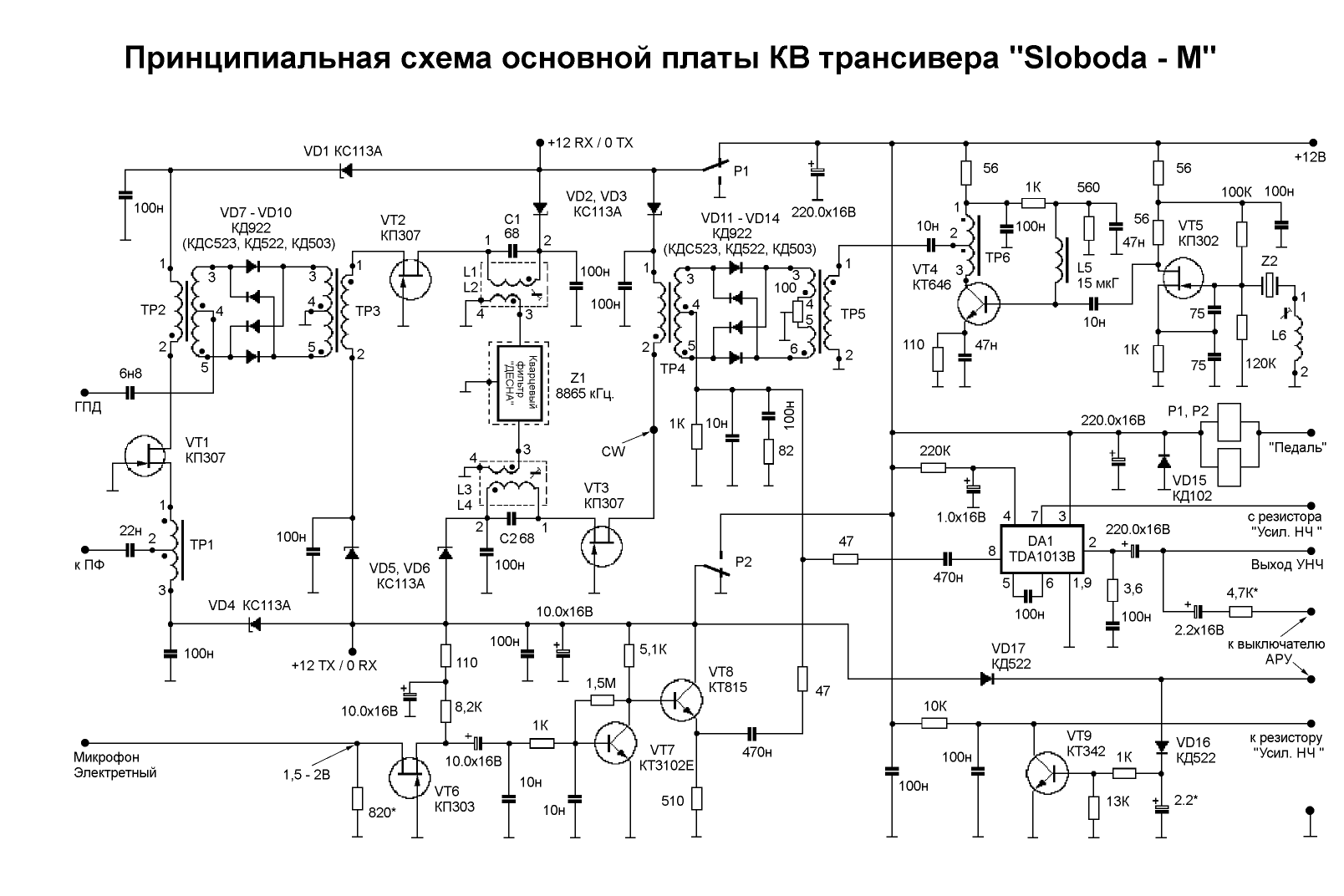

Hello, all!
Кто-нибудь копал схему "Слобода-М", поделитесь впечатлениями. Стоит ее повторять?
http://www.cqham.ru/image2/sloboda1_big.gif73! Влад.

Ничего особенного - одноплатный тракт Мясникова упрощенный.

[qуоте]Ничего особенного - одноплатный тракт Мясникова упрощенный.[/qуоте]
или Радио76 усложненныи.
Что то уж больно много в етои плате стабилитронов наставили.
Если менять на диоды по рекомендазии в статье получается вообsche немыслимое число

Как обычно, автор вопроса не рассказал, ДЛЯ ЧЕГО он собрался повторять это устройство, или каких параметров\возможностей от от него ждет, или какие у него проблемы с комплектующими\приборами. Без этого вообще нет смысла спрашивать о целесообразности...

Всем, добрый день!
Значит, меня интересует, прежде всего, простота.
Второе, минимум дорогих деталей.
Т.е. советы для начинающего.
А использовать, я хочу его как стационарный аппарат.73! Влад.

Если основными критериями являются простота и минимум дорогих деталей , то собирать надо то , на что есть детали ! Чудес не бывает ! Все эти упрощенные схемы реально работают ОДИНАКОВО а если и есть отличия , то они связаны не со схемотехникой а с качеством радиокомпонентов , сборки и настройки устройства . И не стоит сразу собирать суперминиатюрный шедевр . Если аппарат предполагается настольный , то советую его делать в нормальном корпусе - будет проще и с настройкой и с последующими переделками ( они будут , поверьте ) .
А из схем советую хорошо проверенные пионерские конструкции Радио 76 , Радио 76 м 2 , или тот-же UA1FA ( однодиапазонный , из ж.Радио 4-1980 ) - и описания разжеваны до мелочей и все они работают и самым дефицитным там наверное будут хорошие конденсаторы для ГПД . Удачи !
