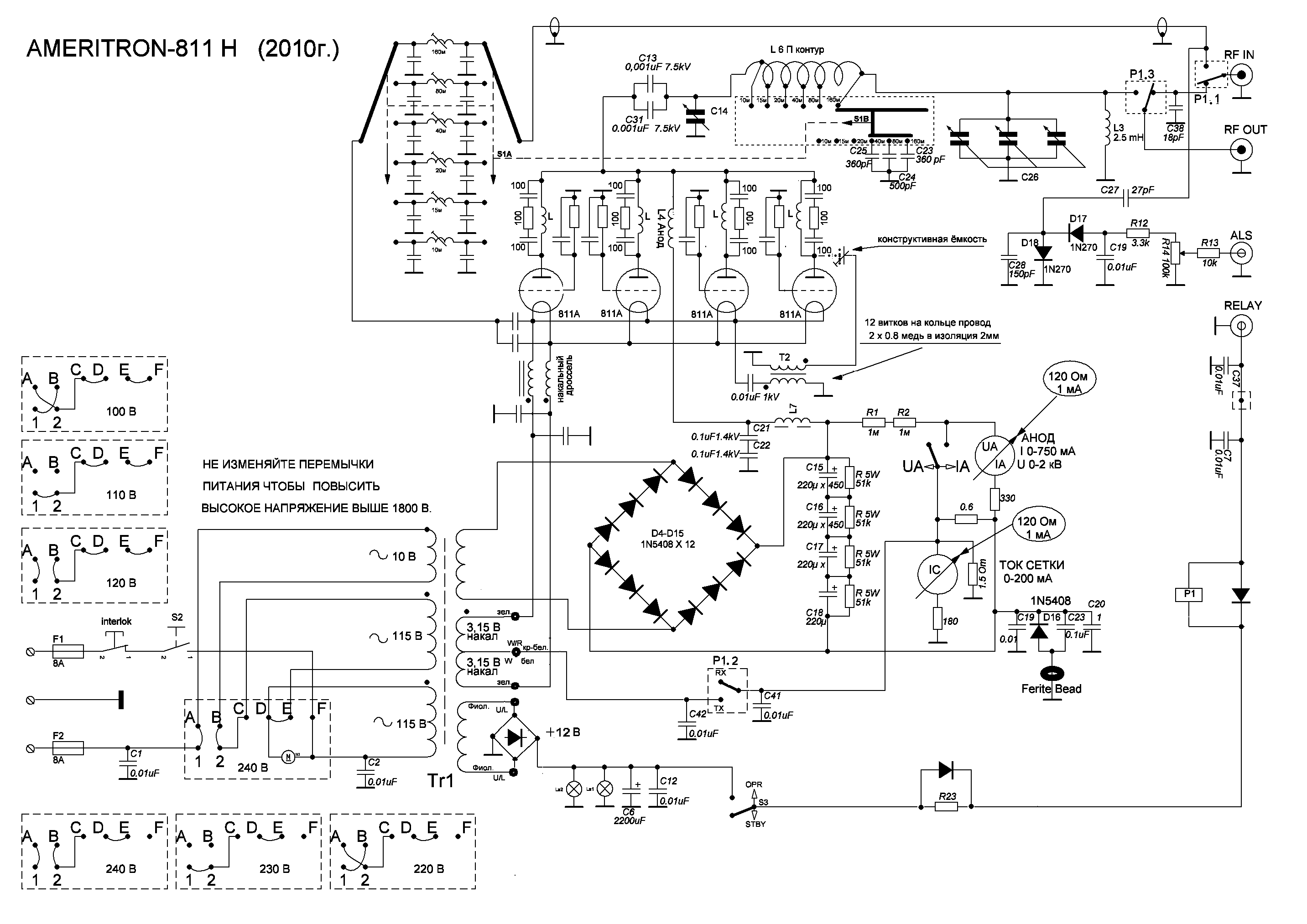

    Из инета

    Вот схема моего:

    Доброго всем дня, товарищи.
    Прошу подсказки.
    Имеем 811Н, после шаловливых ручек. Большую часть колхоза устранил, но обнаружил проблему, и с ней прошу помощи.
    Может ли кто-нибудь сделать несколько фото крупным планом галетника на входных контурах?
    Тут дело такое: не работает 10-ка. Ну понятно, он американец, выкуси перемычку.
    Не тут-то было! нет ее. а контур 10-ки не подключен к галетнику вообще. И что вчера обнаружил, впал в ступор: галетник на 6 положений (ну - да, так и должно), но контактныз выводов тоже шесть, то есть ползунок и пять (!!!) отводов на диапазонные контура.
    А шестой?
    меняли похоже галету. Но тогда должна быть на 7 отводов - ползунок и шесть диапазонных? тогда что - семь положений? Тогда не совпадет с градуировкой на передней панели.
    Или у американцев галетники другие?
    В общем, прошу помочь с фото.
    Не сказать, чтоб мне 10-ка в нем прям очень нужна была, но раз заложено, надо восстановить, я думаю...
    Помогите, братцы.
    Спасибо.
    да, схема такая как в посте 46 выше.
    - - - Добавлено - - -
    Почему-то не дает отредактировать верхнее. Напишу тут.
    В общем, помогли разобраться: https://w8ji.com/al811_input_switch_alignment.htm
    Галетник заменен на советский, с меньшим количеством контактов.....
