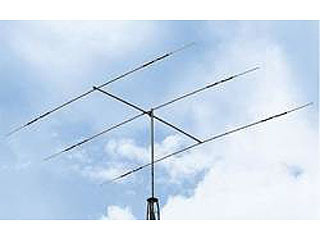

    Коллеги,
    На какой высоте можно минимально установить "трайбендер" типа A3S, TH3 и т.п.: http://www.hamradio.com/images_manuf/H0-004116A.jpg над яги Steppir DB18E: http://www.steppir.com/wp-content/up...B18E-photo.jpg чтобы получить что-то типа такого: http://files.qrz.com/t/f5owt/db18and_6m.JPG
    Стараюсь улучшить свой SO2R. Пока имеюю Steppir DB18E для RUN и вертикал Cushcraft R8. Вертикал хорошо и даже очень работает на 40 м, но на "верхах", особенно на 20-15-10 м, в звисимости от трассы, разница по приему иногда бывает RS51 на вертикал и RS59 на Steppir...Хотя в среднем вертикал проигрывает 2-3 балла. Тем не менее...
    Думаю о Steppir для RUN, A3S для MULT.
    Спасибо.

    Пол-волны для самого низкочастотного диапазона

    Классические половина волны для самого длинноволнового диапазона. На 8-ми метрах высоты тоже работать будет конечно, но лучше 10-12.

    Я имею в виду не стек делать, а чтобы можно было 2 КВ яги поставить на одну мачту для SO2R.
    Это ничего нее меняет ?
    То есть независимо использовать яги на КВ, а не как стек.
    На метра 3 поднять A3S над Steppir, мог бы, но не более.
    Если нет, то можно над шеком (домик в саду) мини-бим типа Cushcraft MA-5B, навереное, поставить... тогда: http://dl1gkc.darc.de/Bilder/DL1GKC_equipment_35.JPG Все равно лучше, чем вертикал...

    здесь приведён расчет растояния между этажами...
    QRZ.RU ::
    ((по классической формуле): L=C/F*K1*K2)

    Прочитал.
    То есть 2.05 м для 20м - абсолютный минимум. Отлично !

    Конечно можно и ближе, но взаимное влияние придется учитывать. В теме прочитал оптимально вместо минимально .

    Поставьте 3-х диапазонный Spiderbeam на лёгкой алюминиевой push up must. Даже на высоте 5м с вертикалами несравним, а если поднять на 10-13м так тем более. Just idea ...

    Ну и разверните их на 90гр. друг от друга.

    Совсем забыл. Если мачта будет порядка 20м, то имеет смысл добавить диполь на 40-ку. Получается поворотный диполь на 40-ку, который при моей земле на голову выше всех вертикалов, которые мог попробовать. Запитка тем же кабелем. Получается уже не трайбендер, а фоурбендер

    Тогда бум одного этажа будет влиять на работу другого.
