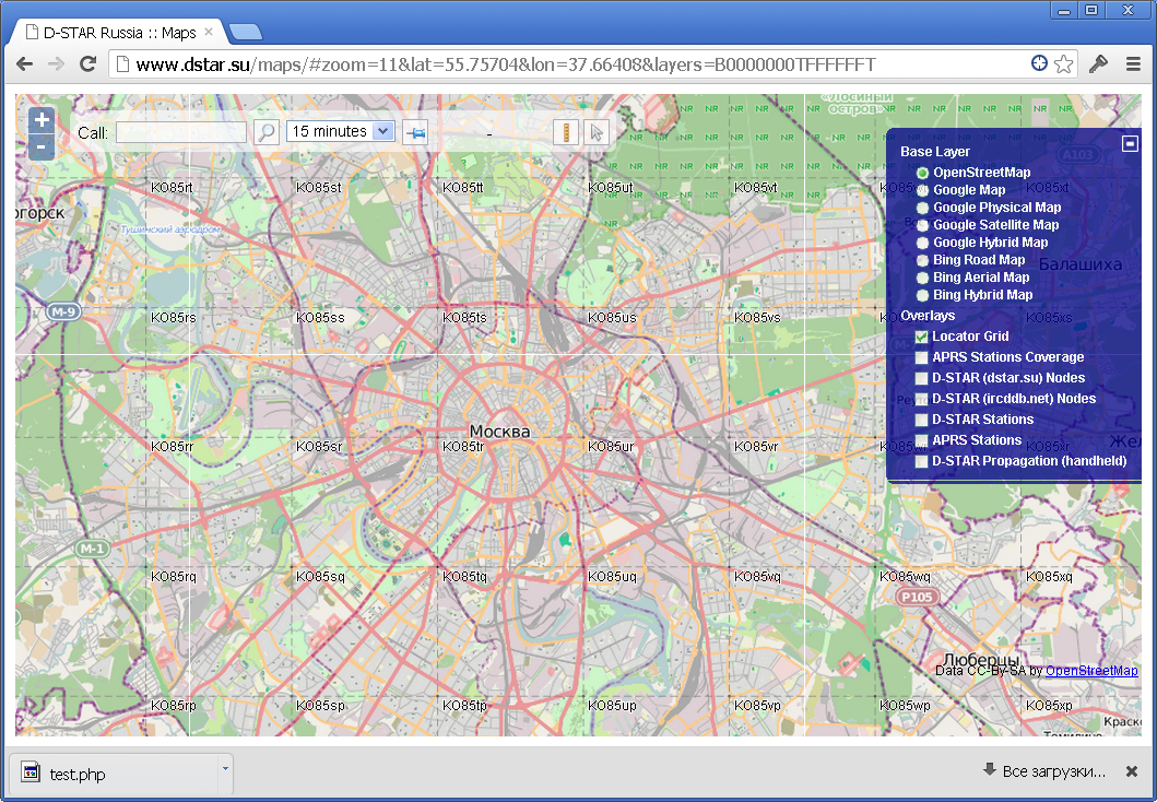

    Сетка Maidenhead Locator (то что большинство называет QTH Locator)
    Уровень детализации сетки зависит от уровня увеличения карты. Появилась благодаря тому, что для определения квадрата в данной системе координат пользоваться aprs.fi не удобно.

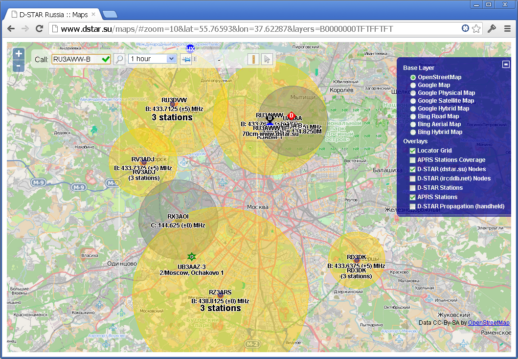

    Расположение, статусы и субъективные диаграммы покрытия узлов D-STAR
    Серый кружок означает, что узел в данный момент неактивен. Желтый - работает а диапазоне 2 м, оранжевый - 70 см, белый - 23 см. Радиус покрытия и координаты задается оператором узла в настройках самого узла.

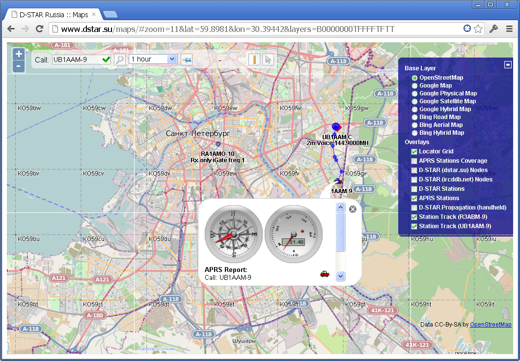

    Просмотр трека движения подвижной станции, рапорта станции, либо текущего состояния станции
    Трек отображается "в живую", при этом обновляются данные о станции.

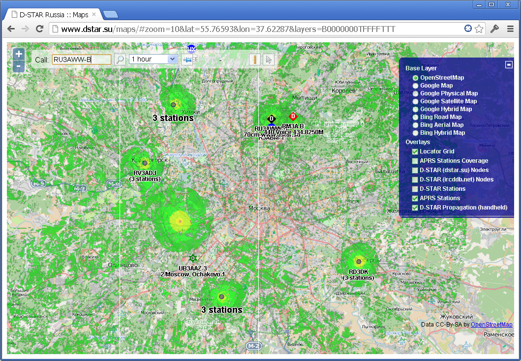

    Моделирование прохождения узлов D-STAR
    Моделирование производится автоматически раз в сутки на основании данных от узлов. Расчет производится под портативные станции с мощностью 5 ватт, расположенные в полутора метрах от земли.

    А пропогейшн считается только для D-STAR По данным нашего ircDDB, а там они появляются из настроек узлов.
    Для расчета используется местоположение, частота и высота подвеса. В качестве расчетной мощности используется значение 5 Ватт, так как мы считаем канал двусторонним и круговая направленность антенны. При расчете используются данные рельефа местности SRTM и некие референсные данные для среды. Данные привязаны к населенному пункту и могут быть скорректированы под реальные условия. Для расчета используется инструментарий SPLAT.
