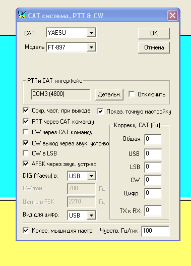

Доброе время суток! Будьте добры, может кто из Вас сталкивался с трудностями управления трансивером с компьютера. Сначала я сделал интерфейс самостоятельно на МАХ232 и 2-х транзисторах через СОМ порт. Приём и передача работали, а диапазоны и виды модуляции не переключаются. Также при прослушивании и переходе из одной станции на другую на дисплее FT-897 стоит та частота которую я установил в ручную. Вобщем отключаю разьём САТ от трансивера никакой разницы не наблюдается. Приобрёл недавно интерфейс RigExpert Tiny, подключил и всё тоже самое. В меню 20 пункт установлен САТ. С программой MixW ломал голову долго и безрезультатно. Что можно предпринять? Трансивер новый. Может неисправность в трансивере?

Самое главное не написали - какой программой пользовались и какие установки ком-порта делали?

Я делал по такой схеме. (Вирусов нет). Источник я уже не помню. Да я знаю к Риг Эксперт есть установочный диск с драйверами, написано как настраивать, всё повторил а толку...Я то перестраиваюсь по диапазрну а вот частота на трансивере не меняется, и диапазоны не переключаются, моды тоже. Уже который день сижу, голова дымит!

Проверьте настройку COM порта в компьютере, скорость и прочее...
Трансивер скорее всего не причем... В программе настройкой нужно заниматься... если это риг эксперт, он то работать должен точно....ex. UA6LPN, Сергей
10.09.2010, 10:44 #10EY8MMГость
Первое, что нужно сделать, это проверить соответсвие скорости COM-порта в трансивере и программе. Правильно здесь об этом сказали. Очень часто люди просто забывают проверить, какая скорость стоит на трансивере.

Да я сделал всё как у Вас, и много всего перепробовал, разные варианты, управления нет. Скорость обмена данными у меня в трансивере установлена 4800 в ппрограмме поставил тоже самое. В настройках КОМ портов, через диспечер устройств поставил тоже самое.

Так вот, если "тупо паять", можно спалить CAT порт в FT-897. Действительно, COM-порт в компьютре имеет лог. 1 ---- минус 12 В, а лог. 0 ---- плюс 12 В. В трансивере CAT порт имеет логику TTL, т. е. лог. 1 --- плюс 5 В, а лог. 0 ---- ноль вольт. Короче, работать не будет.
