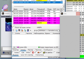

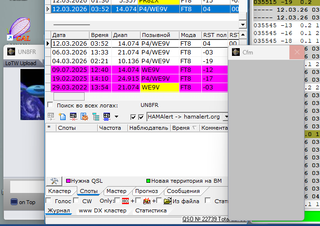

    Олег, в eService информационное окно, где отображаются входящие LoTW/eQSL, живет своей жизнью и всегда поверх всех окон находится, вне зависимости от настроек!
    Особенно это заметно когда к eQSL подключается и долго висит.

    Цитата Сообщение от UN8FR Посмотреть сообщение
    живет своей жизнью
    А так.

    Цитата Сообщение от US-E-12 Посмотреть сообщение
    А так.
    Так всё заработало штатно!
