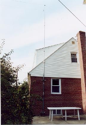

    Цитата Сообщение от михайлович Посмотреть сообщение
    собственно, со временем планирую пробиться на крышу и повесить диполь.
    как знаю, минимальная высота подвеса для такого типа антенн относительно ж/б крыши(для кв)-около 8-и метров.
    поэтому видимо придется ставить пару мачт...
    пока планируются такие: http://www.radian.com.ru/masts.htm
    поэтому пожалуйста подскажите:
    -сколько ярусов оттяжек должно быть у 8-10 метровой телескопической мачты (при высоте дома около 50-и метров)?
    -какой материал лучше использовать для оттяжек (и какое сечение)?
    -стоит ли крепить мачту к стене будки выхода на крышу?
    -еще слышал, что "узкие" крыши меньше воздействуют на антенны, чем широкие, поэтому интересуюсь, как может влиять крыша шириной 10 метров на работу диполя?
    У меня на телескопической мачте высотой 36 футов (около 10м) висит инвертед вее на 40м, мачта приставлена и прикреплена в 3 местах к стене дома (см. фото внизу), один ярус на самом верху из 3 оттяжек полиэстеровым черным шнуром диаметром около 5мм. Стоит около 10 лет при наших сильных ветрах.

    Цитата Сообщение от ua9of Посмотреть сообщение
    Мачта на которую была в вопросе ссылка нашего Новосибирского производства и мне знакома , под нее и был дан ответ. Ваша красивая, но легче. 73! Юрий
    Да, Юрий, я не знаком с Новосибирской мачтой, эта у меня стоила всего 75 долларов, но не могу найти такую же, вроде больше не делают. Надо мне ее опускать, зачищать появившуюся местами ржавчину и красить.
    А кстати, зачем вешать диполь, как хочет автор этой ветки, когда инвертед вее не хуже работает, требует 1 мачту, и концы близко к крыше как раз в порядке вещей?
