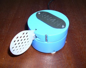

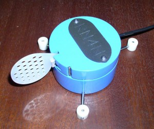

    Одним из показателей манипулятора является вес.
    Предлагаю производителям ключей давать данные на сдвиг манипулятора измеряемую в граммах по поверхности стекла, точка приложения силы средина кноба или несколько на кнобе.
    В своей последней конструкции /ножки на корпусе против отодвинутых ножек/
    тест на сдвиг коэффициент 1.7. Результат 400 гр. против 700 гр.
    Вес манипулятора 1100 гр.
    Верно. Но не определяющим. Кому то и 3 кг веса будет маловато, имея ввиду манеру работы оператора. Кто то кистью, с полным размахом, другой, - пальчиками.
    Вот пример, манипулятор весом около 900 гр. : https://www.youtube.com/watch?v=NHkD7gs3R1U
    В данном варианте вес используется более эффективно, но для некоторых операторов горизонтальный манипулятор 3 кг. недостаточно, согласен. Только жесткое крепление к столу использует RN4NAA, такая манера работы.
