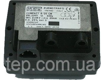

    и кстати. в современных газовых котлах есть трансформтор поджига. он как раз 10 кв дает. стоит 2-3 тыщи. купить можно в магазине по продаже котлов.

    Советский строчник типа ТВС90ЛЦ2 или ЛЦ5 позволяет получить до 10-15 кв при 5-10 ма. Запитка через ШИМ от постоянного напряжения. Умножитель КЦ106Г, конденсаторы 2 200 пф, 10 кв. Первичку надо перематывать под 24 вольта, от 220 в выпрямленных с резистором хорошо получается и без перемотки. Надо предусматривать защиты (от выброса напряжения на ХХ и ограничения по току, разрядник на выходе, резисторы КЭВ только. Ксерокс и поджиг 10 ма не даст, не для этого они были сделаны. Неоновая реклама вполне, они кстати есть и импульсные, маленькие, но все на 220 вольт.
