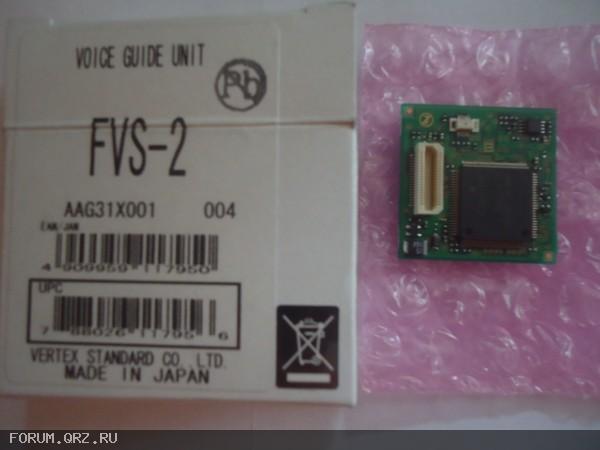

    Вчера вечером принес FTM-350 домой, для установки FVS-2
    И оставил станцию на всю ночь в пакетном режиме с автомобильной антенной за окном 14-го этажа. Мои пакеты рано утром принял RZ3DHN-3.
