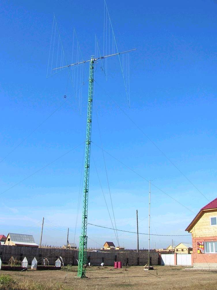

За два сезона ( на лето антенну демонтирую ) на 80 м отработано 95 стран SSB ( включая 3Y0X и N8S ). Практически до всех стран расстояние более 5 тыс. км., до 3Y0 20 тыс.км Работа велась только по выходным дням, антенна 1/4 GP стоящий на земле ( собирается 2-я человеками за 3-4 часа ), усилитель ACOM2000A. Телеграфом все намного проще. Для изготовления антенны достаточно площадки 20х20 м ( в принципе можно и меньше ), поскольку чистая четвертушка то никаких дополнительных согласующих элементов не потребовалось, противовесы короткие из полевика L=12-15м лежат на земле в кол-ве 12 шт. КСВ на резонансной частоте 1, полоса за счет не очень хорошей системы противовесов довольно широкая - около 300 кГц.
Конструктив предельно простой - телескоп с лебедкой H= 12,5 м + 1.5м труба диаметром 50 + CB ант 7.5 м. В общем конструкция выходного дня, тем не менее работает достаточно эффективно.
Я в принципе удивляюсь зачем нужно делать всякого рода IV etc. если можно быстро и дешево сделать вполне эффективную антенну.
Про ветер - пережила несколько довольно сильных со скоростью до 25 м/сек.
Про помехи - проходящую в 40 м линию 6кВ не ощущаю, 0,4 то же самое.
73! de RZ0SR
Работа велась с "фазенды". Кстати там же смонтирована и УНЖА с RQ44S.
Используя существующую УНЖУ с H=21 м в феврале на скорую руку перед Чемпионатом и RDXC сделал антенну на 160 м - перевернутая L с 4-я противовесами. Расчет проводился с помощью MMANA, в принципе все совпало с расчетами. В CQ WW 160 m SSB удалось провести QSO с европейскими станциями, G, HB, SM, DL, HA etc. Безусловно не самая эффективная антенна, но ( повторюсь ) ни на какие IV или дельты при такой высоте подвеса это было бы невозможно в принципе. Изготовление и настройка антенны ( с учетом того что УНЖА уже стояла ) заняло 4-5 часов + дня два работа с моделировщиком и анализ доступных вариантов.
73! de RZ0SR
Вот она - красавица. :)
http://irkham2.narod.ru/antgol.jpg

Доброй ночи всем!Все рассуждения на счет веревок-чепуха.Хорошая антена не вредила никому.В настоящее время (чуть больше 2 месяцев) использую RR432.Доволен до безобразия.Голые 100 W и направленная антена творят чудеса.Практически любая станция отвечает с первого раза, хотя на CQ овут не ахти.
Хочу поделиться профессиональным опытом (стаж в эфире 40 лет). Самые эффективные антенны на всех любительских диапазонах это конечно полноразмерные ЯГИ при мощности передатчика от 200Ватт до 1000Ватт. Предпочтительно располагать антенны в сельской местности(частный сектор) или на крышах многоэтажных домов при примой видимости горизонта, все виды проволочных антенн (Дельта, Цеппелин, Американка, Диполь, Инвертед ) не позволяли быстро и эффективно сработать со многими странами. У меня установлены следующие антенны 14,21,28 МГц, 3 элемента 7МГц, 2 элемента 3,6МГц антенны с поворотными механизмами.
Использовались: UW3DI-1, UA1FA, УМ-3ГУ50, TS 570, TS 950 и УМ-TL922 1клВт.
На УКВ диапазонах применялись различные трансиверы фирмы YESU мощностью 100Ватт.
Хорошие результаты были получены только при использовании сетевых фильтром питания (~220V), хорошим согласованием антенн и отдельным тройным «П» контуром на всех диапазонах для уменьшения индустриальных и др. помех.
Хороший набор антенн.
