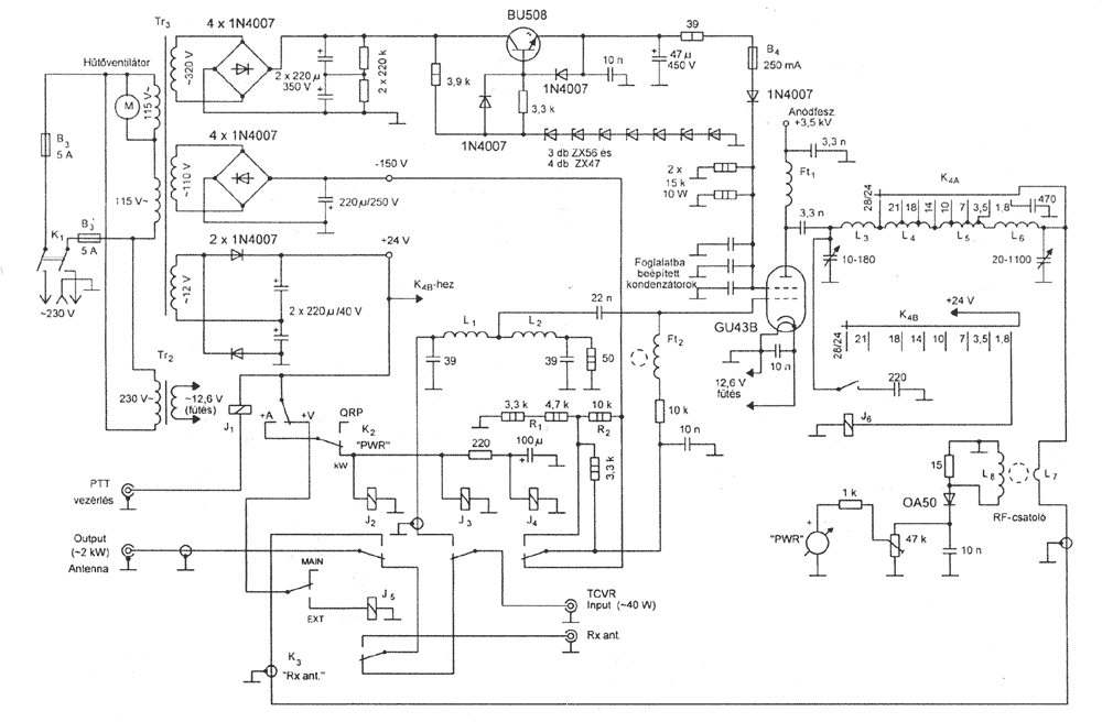

будьте добры, если кто в курсах, подскажите назначение диода в экранной цепи лампы (после предохранителя).
схема вот: http://www.masterkit.ru/images/news/50613.gif
вот черт не разрешают ссылку ставить(((
следует убрать пробелы в адресе)

Служит для защиты не совсем удачной цепи питания экранной сетки от пробоя транзистора при повышении на ней напряжения под действием динатронного эффекта. В идеале там должен быть параллельный стабилизатор.
P.S. пока не узнаете побольше об мощных УМ, лучше за такие схемы не беритесь...И вам будет лучше, и окружающим, и коллегам по эфиру.73. Стас Л. (RZ3AGI)

Скажу честно: я не собираюсь заниматься радиолюбительством в данном диапазоне. Просто приходицца эксплуатировать усилитель КВ на данных лампах, и я ищу способы борьбы с динатроном.
Если вы считаете эту лампу мощной, то я считаю ее весьма мелкой
.. ибо этот каскад предварительный.
Ежели кому интересно, то могу добавить, чтот усилитель - широкополосный (УРУ), неперестраиваемый, работает в полосе частот 6-21МГц, построен на 10 лампах.
Эти лампы считаю неудачными, из 5 штук новых 2 обязательно уже имеют коротец. Да еще и склонны к динатронированию((. Настоящее проклятье эксплутационщика)).Последний раз редактировалось Кайман; 22.05.2007 в 21:08.

Инструкция? нет, таковой не имееццо. Есть только само собой паспорта ламп
и краткое описание усилителя.
Режимы питания могу описать, нет проблемм: Анодное -1,2кВ, экран - 300V, смещение на сетке фиксированное, регулируемое по каждой лампе, 0-50V (минус ессно). Выпрямители серьезные, само собой трехфазные.
Раскачивают сей каскад 10 штук ГУ19/42. Нагрузка - ВЧ трансформатор и далее более мощный каскад на двух лампах с глухозаземленной сеткой.

1. Никаких стабилизаторофф)))... просто качественные блоки питания - и все. Трехфазные, как уже я говорил. И мощные.
