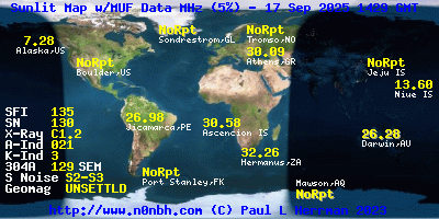

    Объясните неразумному, шо це за табличка и что в ней интересного?
    То, что это связано с солнечной активностью и прогнозом прохождения, это моему разуму доступно а вот циферки в левой части что означают?
    Достаточно несложное объяснение циферек есть тут.
    Спасибо, но тут не все.
