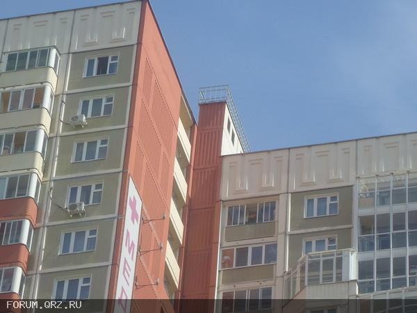

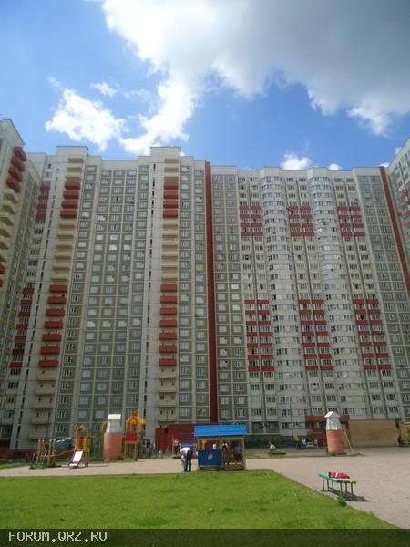

    Связь такая, что свою станцию FT-7800 хочу прописать по адресу на 25-ти этажки (сейчас регистрация в другом месте). А заодно и категорию повысить - так скать двух зайцев. Когда станция будет по этому адресу зарегистрирована, вопросов меньше будет. Я на форуме района Новокуркино читал, что люди пытались проникнуть на крышу для установки антенны и им было отказано! Надо кучу документов принести. Они все есть, даже тех. план установки готов, а прописки станции нет. Надо время выбрать, ближайшее в конце сентября и начать штурм крыши.
    Добавлено через 25 минут
    В планах вот что:
    Красным цветом растяжки, синим кабель, черным мачта.
    Последний раз редактировалось RW3DKE; 30.08.2012 в 15:49. Причина: Добавлено сообщение

    1 растяжки нельзя крепить к ограждению (как на рисунке)
    2 если мачту прикрепить к стене можно до 6 метров поднять без растяжек
    3 кабель как то странно проходит…..
    4 станция обычно регистрируется по месту прописки, но паспорт не спрашивают . Что мешает просто перерегистрировать ее по нужному адресу – в анкете на регистрацию есть пункт (адрес установки)? Срок оформления документов – 10 дней

    Владимир, растяжки буду крепить не к ограждению, это для примера. Мачту буду крепить основательно на крышу этой лифтовой шахты. Кабель, чтоб не смешался на рисунке с растяжками
    Ну вот чтобы 2 раза не ездить - повышать категорию и перерегистрировать (без предъявления поспорта), я хочу все за один раз сделать.

    Позвонил я в ЖКХ, узнал адрес где находится главный инженер. Пошел туда. Прихожу, смотрю, все куда-то бегают, что-то делают, походу всем некогда!
    Я - "извините, а где я могу увидеть главного инженера?
    ОНИ - " вотн его кабинет"
    Захожу. - "здравствуйте, я проживаю по адресу …….., у меня есть желание поставить антенну на крышу, что мне для этого надо?"
    гл. инженер "- оставить эту идею, крыша это общедомовое имущество и просто взять и поставить так нельзя. Надо собрать подписей у 60% жильцов 1000 квартирного дома. Вам это под силу? "
    Я - "ааааааа"
    Увидел гл. инженер мои глаза и добавил "- ну попробуйте еще к управляющему заглянуть, что он скажет?"
    Заглядываю к управляющему "ПИК-Комфорт"
    Я - "здравствуйте, я такой-то такой-то, занимаюсь радиолюбительством очень давно, есть такое-то желание, но мне говорят что не все так легко. Что мне делать?
    Управляющий "- вы занимаетесь радиолюбительством давно, а это сколько?"
    Я опешил -" с 8-ми лет, уже 22 года"
    управляющий -" я ведь тоже когда-то занимался радиолюбительством. Был заслуженным оператором СССР!"
    Я думаю -" Опа, повезло походу"
    Управляющий выслушал мои пожелания про установку 5-ти метровой антенны, про систему APRS, про то с чем ее едят, и сказал, "- не вы первый, многие пытались поставить, то спутниковые, то Си-Бишные антенны, я всем отказывал! Но у вас дело интересное, но антенна большая!!!" и задумался ))
    Я -"ну у меня есть другой вариант. Сейчас я пользуюсь автомобильной антенной высотой 1.6м. если ее установить посередине лифтовой шахты без мачты, то сильно выделятся она не будет." А про себя думаю - "пока конечно эту, а потом….." Затем показал ему на большой фотографии у него в кабинете на наш дом, где будет стоять антенна, где кабель проходить будет и т.д.
    Управляющий -" ладно, пишите заявление, прилагайте все документы, проект установки, и я отдам слаботочникам, что они скажут?"
    Проект подготовил, документы приложил, заявление написал, все это отнес.
    Через день звонок от его помощника, что надо прийти и исправить заявление.
    В итоге заявление получилось таким:
    ЗАЯВЛЕНИЕ
    Прошу разрешить мне установку радиолюбительской вертикальной антенны типа 7/8 лямбды (144 МГц) для любительской связи на крыше дома "моего" адресу "моему" в районе 4-го подъезда согласно прилагаемому типовому проекту, а так-же на основании свидетельства о регистрации радиоэлектронного средства серия ............ от 10 февраля 2010г. выданного Россвязьнадзором и удостоверения СРР (Союз Радиолюбителей России) № .........
    Антенное сооружение будет использоваться мной для радиосвязи, наблюдений, экспериментов.
    Обязуюсь обеспечить сохранность и целостность кровли и ее конструктивных элементов в месте установки антенны, а также безопасность для окружающих в процессе установки и эксплуатации антенного сооружения. Не создавать помех теле и радио вещанию и другим радиоэлектронным устройствам. В случае электротехнической несовместимости с теле и радиовещательными устройствами жителей микрорайона, обязуюсь по первому требованию демонтировать установленную антенну.
    На счет двух последних предложений они меня настойчиво попросили.
    Вот 10.09.12 пойду отдавать заявление и плотно думать об установки.
    По сему вопросы:
    У каво есть желание оказать помощь в установке мобильной антенны на крышу? Нужно еще 2-е человек ко мне в помощь.
    И какой кабель посоветуете, я давно в кабельные дела не лазил, не помню что там лучше. Нужно будет с небольшим запасом 50м. чего-то типа 8D-FB. И где купить за недорого?
