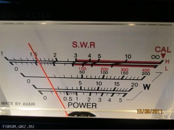

    Карен, я думаю пока проверю антенну, мне кажется в ней дело. КСВ там:
    Но, при сильных порывах ветра КСВ меняется до 1.8-1.9 Надо будет осесть на балконе и постараться отловить причину отрубона. Только там холодно и с каждым днем все холодней. А у меня сынок постоянно ломится на балкон когда я там нахожусь. Это можно сделать только после 22-00, когда он идет спать. И то, отрубиться может через 15 мин, а может и несколько часов пророботать. А сидеть там ловить проблему, я столько не выпью . И амперметр там стрелочный, хоть и грубый, но небольшие колебания видны будут.

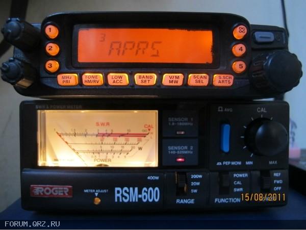

    Проблема вырисовывается. При включении подсветки с кнопки на приборе Roger RSM600 и срабатывания на передачу трансивера, мой импульсный блок питания начинал "попискивать-шурша" (незнаю как еще это назвать) При выключении подсветки с кнопки и срабатывания на передачу этот свист пропадал. Я отсоединил его и поставил вчера вечером в уголок. Трансивер всю ночь работал на 55 Вт. без проблем. Сегодня на ночь подключу прибор обратно, но не вставлю в него провод питания. Посмотрим.....

    "Дело было не в бобине......"
    Так и есть, вчера вечером подключил прибор без провода питания его подсветки. Всю ночь нормально отработал. Разобрав прибор криминала я там не заметил. Будет работать теперь без подсветки.
    RD3AVS Леш, я тебе такой-же прибор достал. Какие нибудь проблемы с ним были?

    Леш, ты был прав, не в приборе. Точней в приборе, но по другой причине.
    На этой фотке мы видим, что станция стоит на приборе. Но когда я станцию поставил на блок питания, а сверху прибор, между корпусом станции и блока питания получался контакт. При включении станции на передачу происходил отрубон. Когда я снял прибор со станции контакт был меньше и перестало отрубаться. Сейчас проложил между станцией и блоком аж целую книгу, чтоб наверняка. Дошел я до этой проблемы устраняя другую. У меня перестал приходить аудио сигнал со станции в системник. Причина пока не ясна. Провода в порядке, разъемы тоже, системник аудио сигнал принимает, че за такое, я не пойму пока.
    Последний раз редактировалось RW3DKE; 23.09.2011 в 09:58.
