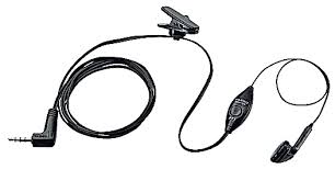

Не Леш,это не провода, это гарнитура MH-37A4B:
Перед началом телефонной работы, я слушаю себя на портативке. Отстраиваю чувствительность (она там такая, что при идеальной тишине можно передать в эфир звук летающей мухи в другой части комнаты. Добавляю чуть-чуть эхо, как-бы придаю бабьем - 3D голос) и начинаю работать.
