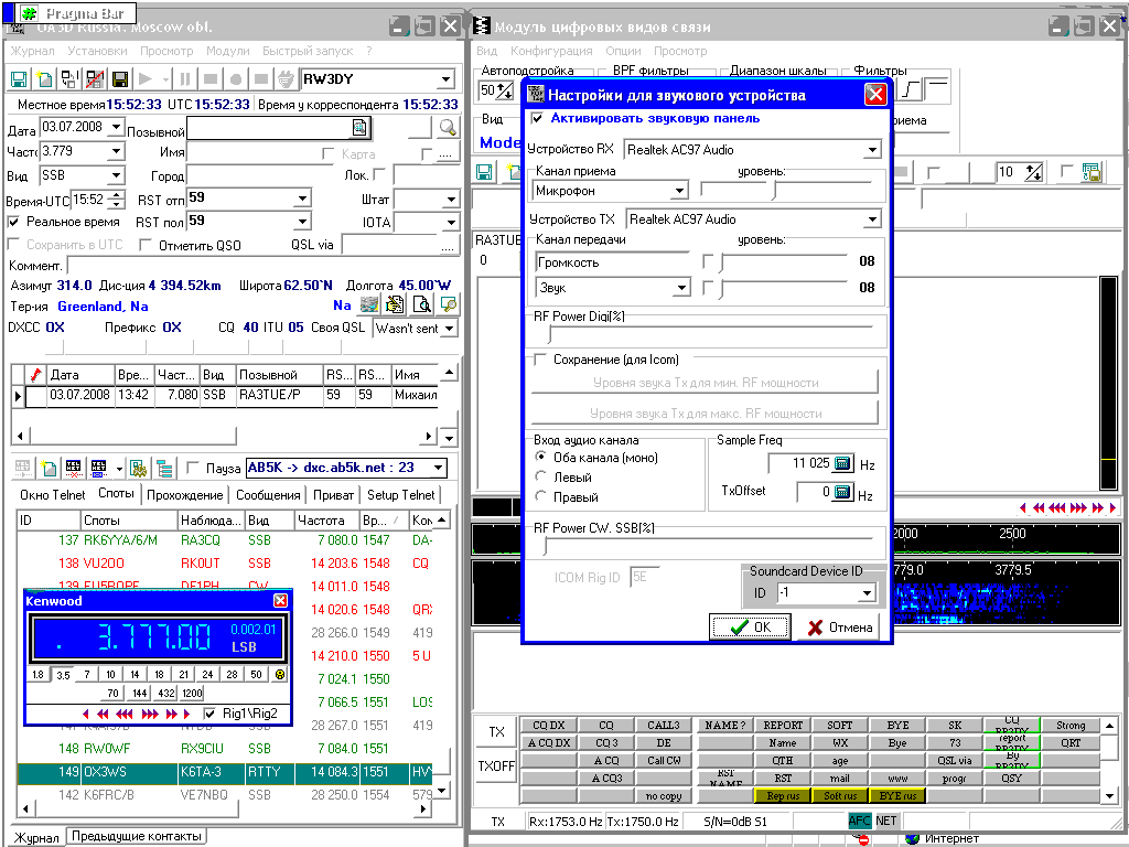

    Уважаемый UR5EQF, решена ли в крайних версиях проблема взаимодействия с Realtec'овским оборудованием? Напомню: при активации звукового устройства выскакивает access voliation
    Миниатюры Миниатюры Нажмите на изображение для увеличения.
    Нет, у меня нет Realtec'овского оборудования, а без него............
    Добавлено через 28 минут
    Попробовал на Realtec AC97 Audio - работает

    У меня Realtek High Definition Audio
    Михаил, у меня так же Realtek High Definition Audio, но как видите работает, по правде у меня две звуковухи, для работы в цифре CREATIVE (считаю она на много круче). Но тем не менее переключил на Realtek провёл несколько связей, всё ОК. Смотрите Audio настройки.
Название:	ScreenHunter_01 Jul. 03 19.GIF
    У меня тоже нормально
