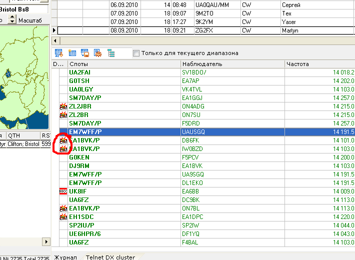

    подскажите пожалуйста где найти значения этих значков
    D - страна по DXCC на этом диапазоне новая
    M - страна по DXCC этим видом моды новая
    DM - страна по DXCC на этом диапазоне и этим видом моды новая
    приведенная на скриншоте EA1BVK/p -новая страна для 14Мгц и SSB.
