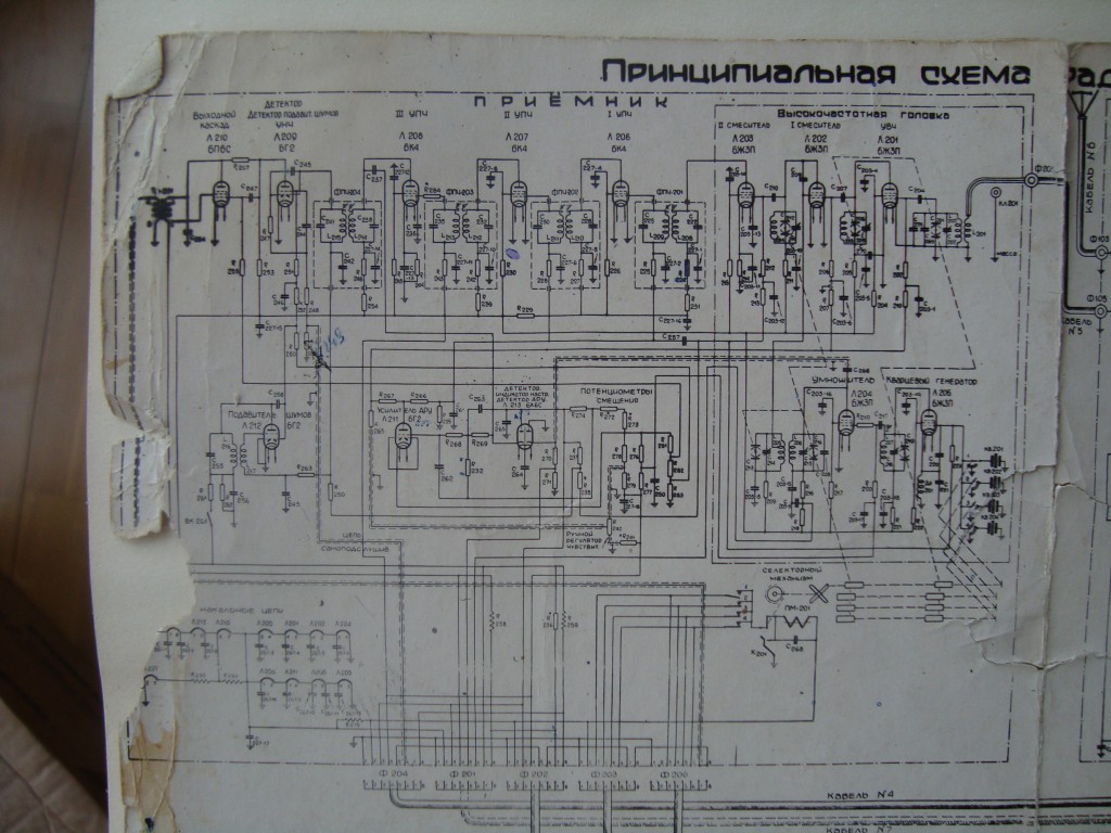

    Здравствуйте всем!
    Стал счастливым обладателем приемника Р-800. Хочу переделать на плавный диапазон, добавить частотный детектор.
    НО! это неумолимое "но" никак не поучается разрешить или обойти - не могу найти схему приемника!
    именно приемника! передатчик мелькает почти на каждом углу, а схемы приемника нет!
    прошу уважаемое сообщество помочь со схемой приемника Р-800.
    Благодарен за любую помощь!

    Цитата Сообщение от RU3DVD Посмотреть сообщение
    https://www.radiokot.ru/forum/downlo...8ae049e2efadeb
    Спасибо! Жаль номиналов нет.
    Как зачем, приёмник ловит со 100 Мгц, а FM диапазон....куда же без него то.
    Верно! и ФМ и 144 - 146 тоже ЧМ)

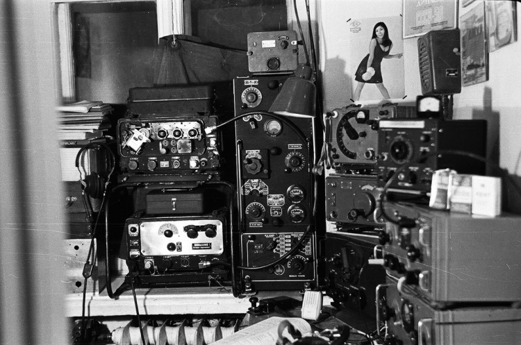

    Смотри пост # 19.
    http://www.cqham.ru/foto/data/527/me...dio_UA0AAM.jpg
    Мой радио шек. 1968 год.
    Радио №9 1971 год, там чуть больше.
    Но построение схемы не позволяет вот просто взять и перестроить. Один гетеродин на два преобразования. Детектор воткнуть конечно можно НО полоса для связи и вещания РАЗНЫЕ 7 это не 50 а там надо ещё шире (поправят если ошибся) . Хотя а почему бы и не проверить самому и ручками.....? Удачи и успеха.
    Жаль номиналов нет.
    Зачем? вы что собираетесь собирать с нуля? Чай детали стоят на месте? Зачем номиналы?
    Да, с годом выпуска журнала я пролетел исправился, сам нашёл статью.
