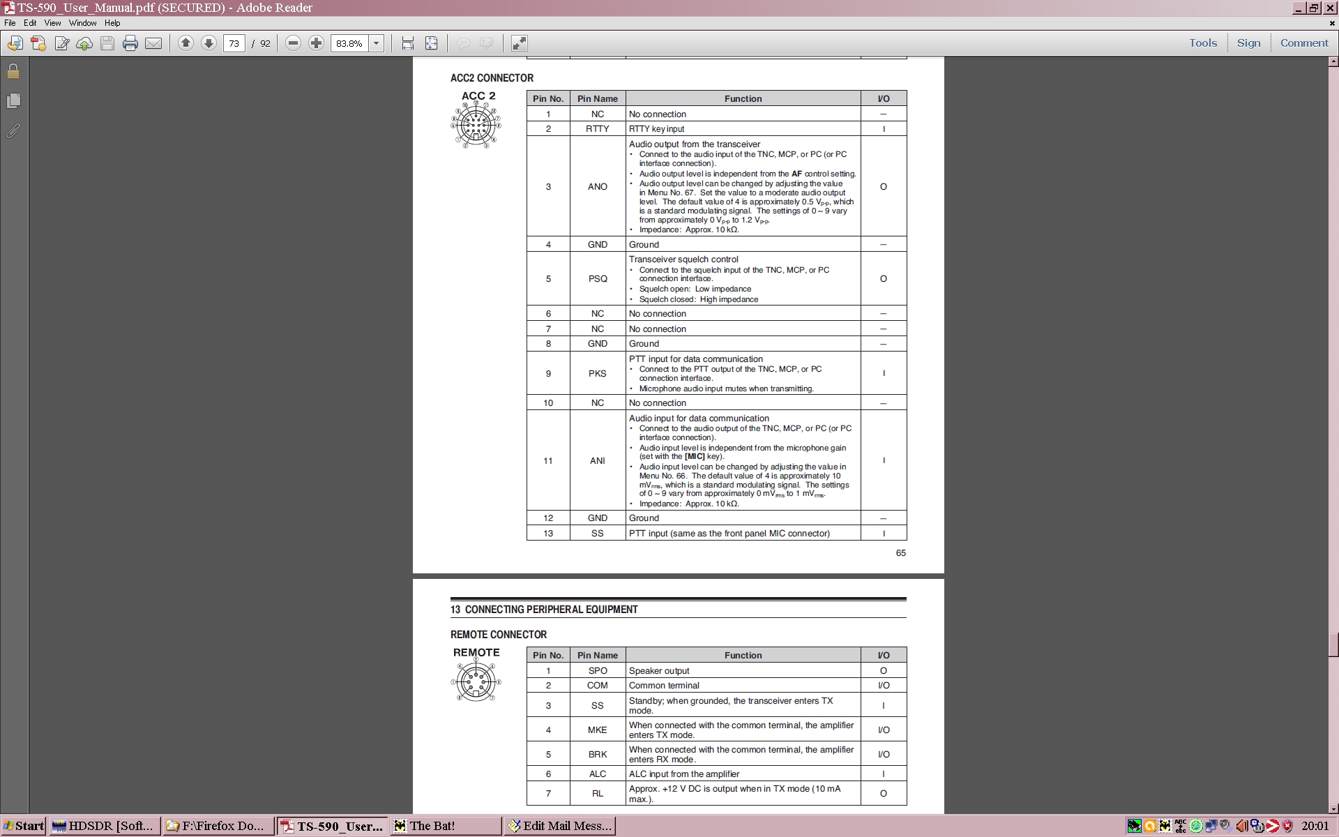

    Цитата Сообщение от RW4O Посмотреть сообщение
    В TS590 нет PTT via CAT. Для телеграфа PTT сделан через другой порт и транзисторный ключ. Для цифры у аппарата отдельный вход PTT нас 13 pin разъем, который в наших краях достать было проблематично, поэтому 5 лет назад выбрал "PTT через VOX". За это время никаких проблем с коммутацией не обнаружено. Так же этот метод используется для работы в SSB по удаленке.
    посомневался, погуглил, нашёл http://www.gatesgarth.com/manual.jpg - здесь про пины в картинках
    здесь про пины в буквах Kenwood TS-590, how to put in PTT TX from rear sockets?? | QRZ Forums
    БУКВЫ:
    Pin 13 is the one you want to be using and puts the transceiver into TX when it goes to ground. If you short pin 4, 8 or 12 (all are GND) to pin 13 you'll find the radio goes into TX and you can use the Mic Input. If you were using external audio and wanted to route the audio through the ACC2 socket you'd need to use Pin 9 instead of Pin 13 for PTT.
    Basically:
    Using Pin 13 for PTT allows use of the mike socket on the front but mutes the audio inputs on the ACC2 connector and USB
    Using Pin 9 for PTT allows the use of USB and ACC2 socket (for example to use for line level input from a mixer) but disables the mic input on the front panel.
    ну а по русски - 13й пин - для PTT микрофона !!! (отключает "линейный" вход)
    9й - всё наоборот.
    А по поводу 5 лет без разъёма - закрепляем ДВЕ проволочки на куске текстолита по размеру гнезда, делаем пару движений ножовкой для формирования стенок - ну 2 часа, от силы...
    и, по поводу CAT-PTT - вот чувствую, что в меню есть переключение PTT источника сигнала через CAT, лет через 5 может быть что-то получится...
    9й - всё наоборот.
    Разъем называется 13 pin DIN.
    разъем, а не разъема
    Уже второй человек пытается высосать из пальца проблему.
