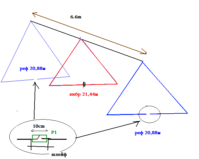

Вопрос по антенне 3-эл треугольник на 20 м
Здравствуйте господа, товарищи!
Почти собрал 3 ел треугольника на 20м. Осталось дело за проводом. Есть провод 1 мм, как вы считаете можно ли его использовать?

Я тут быстренько нарисовал, как видите это АНТ переключаемая в перёд , назад , вы видите что там где шлейф стоят релюшки. Эту антенну делал NT2Y, он поделился со мной, был восторге! Но ураган «унесло» один из рефлекторов Hi,
понял не хочу до первого ветра, тут ветра огого... будем искать толще
СПАСИБО ! NT2DR ex KC2SGS, EW6DR

вот ресунок

Не рекламы ради, а токмо для вненсения ясности сообщу, что эту антенну я сделал и успешно эксплуатировал с 1971-го года прошлого столетия. В 1973 г. в одном из номеров журнала "Радио" была опубликована моя статья "Антенны с фиксированной диаграммой направленности", где приводилась конструкция этой антенны, её размеры,
размеры шлейфа и, кажется, методика настройки.
Несколько позже я повторил эту антенну на даче для диапазона 7 MHz,
где в качестве бума служил верёвочный фал (с провисом), натянутый
между двумя высокими корабельными соснами.
Обе антенны долго (до смены места жительства) "звучали" в эфире и
вызвали в то время много последователей. Через 5-10 лет статью из журнала "Радио" начали перепечатывать различные зарубежные издания, которые "забывали" не только указать имя автора, но и сделать ссылку на советский журнал.
Ещё более интересной оказалась судьба другой моей антенны, которая была описана в статье "Антенны радиостанции UA1DJ" в журнале "Радио"
в 1970 г. Сначала (со ссылкой на журнал "Радио" но без указания имени автора статьи и конструкции антенны) её перепечатали в болгарском радиолюбительском журнале, а через 10 лет статью (один к одному)
перевели и опубликовали американцы. При этом они "забыли" и про автора и про болгар и про советский журнал...
А теперь несколько рекомендаций автору темы.
Провод применялся медный (ПЭВ) диаметром 2,2 мм., реле от радиостанций РСБ-70 (РСБ-5) были помещены в коробки из пластмассы,
которые одновременно служили основанием для крепления шлейфов.
Сейчас, естественно, для этой цели можно найти более современные реле.
Расстояние между параллельными проводами шлейфов - 100 мм., длина
каждого шлейфа, если не ошибаюсь, составляла (с запасом) 210 см.
Т.е.: 100 см. каждая сторона +10 см. (замкнутая перемычка для настройки). В нескольких местах шлейфы должны быть зафиксированы распорками из изоляционного материала. Опять же, если не изменяет память, в настроенном варианте мои шлейфы имели длину 172 (81+81+10)см. Эту цифру можно использовать только как точку отчсчёта для дальнейшей настройки, т.к. на длину шлейфов будут влиять: высота над землёй или крышей, резонансная частота, на которую вы хотите настроить антенну, и соотношение вперёд-назад, которого вы хотите добиться. Имейте ввиду, что при лучшем соотношении будет расширяться передний лепесток и падать усиление (и наоборот). Но, учитывая, что антенна не будет вращаться, более широкий передний лепесток явно не повредит, а хорошая разница, которую будут отмечать ваши корреспонденты при переключении, явно утвердит вас в мысли, что антенна удалась.
При настройке использовалась перемычка с "крокодилами" на концах.
Места подключения "крокодилов" следует, естественно, зачищать до блеска, а после окончания настройки перемычка фиксируется на изолированной распорке, и её концы припаиваются к шлейфу. Концы шлейфов следует также зафиксировать шнуром, чтобы шлейфы не болтались на ветру.
Нижние (горизонтальные) стороны треугольников должны быть подняты
над отражающей поверхностью не менее 10-ти метров, но вся прелесть
замкнутых рамок состоит в том, что они позволяют бОльшие вольности
в отношении высоты подвеса. Естественно, в разумных пределах.
И при менее разумных пределах антенну можно настроить, но на практике
результаты окажутся значительно хуже тех, которые можно получить от этой антенны.
Добавлено через 36 минут
Не поленился и нашёл в своём архиве записи тех далёких лет.
После окончательной настройки на частоте 14,150 MHz при достижении
оптимального для меня результата размеры оказались следующими:
длина бума 6,60 м.,
периметр активного вибратора - 21,40 м.,
периметр каждого директора - 20,75 м.,
суммарная длина шлейфа, удлиняющая до периметра рефлектора,
составила 172 (81+81+10)см.
Повторюсь, что точные размеры в каждом отдельном случае могут различаться в зависимости от местных условий. Поэтому совет:
не поленитесь с настройкой. Тем более, что отпуская оттяжки каждой
из рамок, вы можете легко достать рукой до элементов настройки.
И для особо ленивых: с кабелем 50 ом при указанных размерах и достаточной высоте подъёма антенна порадует вас
даже без настройки. Не забудьте, что без применения симметрирующего устройства диаграмма будет косить.
И, естественно, коммутируйте реле так, чтобы одно из них имело замкнутые контакты, второе в это время - разомкнутые.
При переключении диаграммы - наоборот.Последний раз редактировалось OH5ZZ; 20.03.2010 в 00:04. Причина: Добавлено сообщение

omron G5V-2-H1.
http://www.components.omron.com/components/web/pdflib.nsf/0/4FABD5A03E56DFDB85257201007DD584/$file/G5V-2_0609.pdf
АНТ будет на мачте около 11м. высотой над крышей
Дорогой Борис Владимирович, я рад что ваша антенна всплыла на форуме. Но у меня др. информация, но я не получил подтверждения от того человека, по этому Афтор этой антенны являетесь ВЫ! За что Вам большое СПАСИБО.
что именно Вы имеете веду?Последний раз редактировалось EW6DR; 20.03.2010 в 02:30.

Думаю больше важен не диаметр провода а его материал. Лучше всего использовать биметалл сталь/медь. Тогда для рамки на диапазон 20м хватит и 1мм. А медь вытягивается со временем.

Если несимметричный коаксиальный кабель напрямую подключить к симметричной активной рамке,
то диаграмма направленности антенны будет несколько смещена относительно бума (оси антенны).
Для упрощения конструкции радиолюбители часто пренебрегают этим обстоятельством,
но симметрирующее устройство (балун 1:1 или набор колец) явно не повредит.
Если учитывать очень привлекательное соотношение "цена-эффективность" в этой антенне,
то можно обойтись и без симметрии, чтобы окончательно упростить конструкцию, доведя её
до комплекта, состоящего из мачты с оттяжками, бума, провода для элементов, двух реле,
двух шлейфов, коаксиального кабеля и кабеля управление для реле. Если есть возможность
повесить между двумя высокими опорами (деревья, трубы, имеющиеся мачты) "верёвочный бум",
то можно обойтись без мачты и труб для бума
В Ленинграде (1-й район) моя антенна была ориентирована СВ-ЮЗ.
В результате работа антенны особенно эффективно наблюдалась
в UA0-UA9, JA, JT, BY, HL, VK, ZL и т.п.
В обратном направлении в лепестке оказывалась практически вся Европа,
Южная и Центральная Америка, Северная Африка.Последний раз редактировалось OH5ZZ; 20.03.2010 в 12:44.
