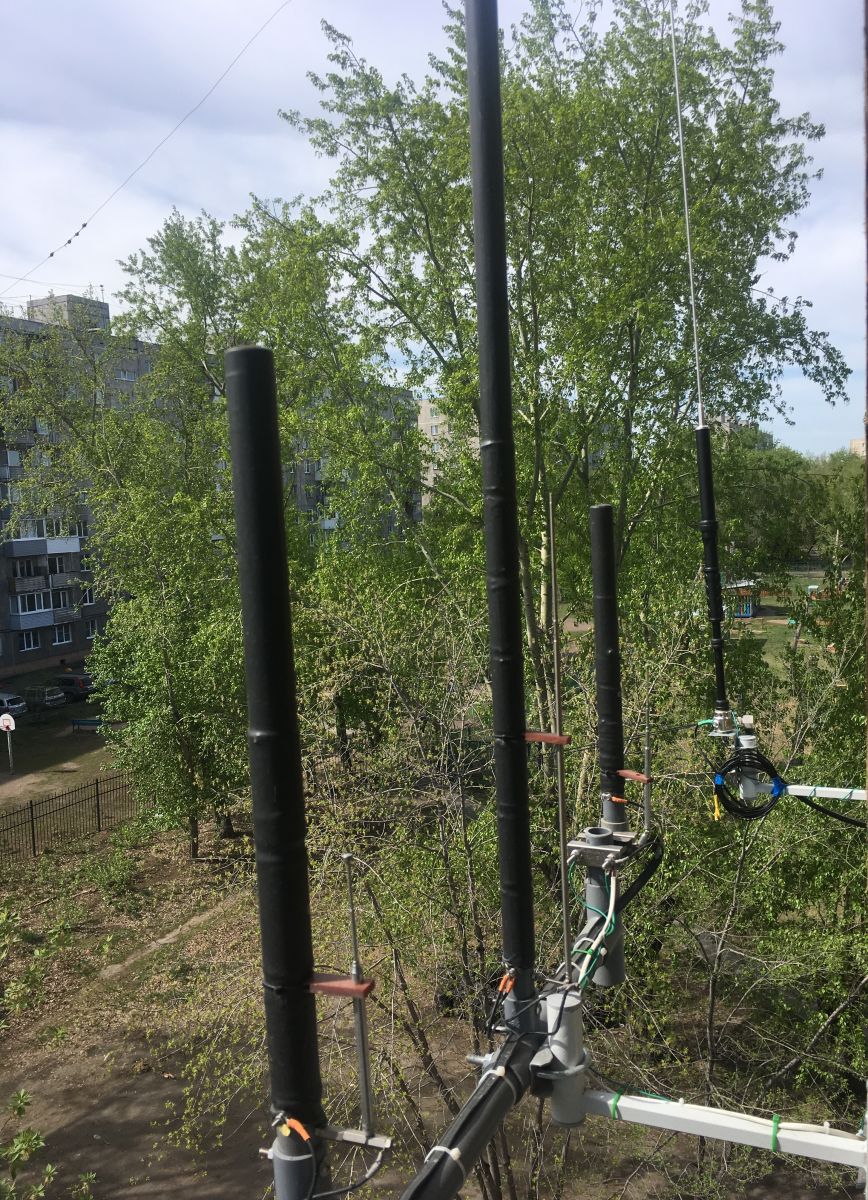

А нельзя просто отпаять кабель от круглого трансформатора и прозвонить участок кабеля, на котором дроссель длинный? У вас там просто расплавился кабель, очевидно же...

Вернусь на https://s3.amazonaws.com/files.qrz.c...a/IMG_0107.JPG Yaesu (Atas-25) 7/14/21/28/50/144/430 MHz и EH (3.5/7/14) - пол года работал горя не знал, пока не захотелось чего то нового.

У кабеля необязательно может появиться короткое замыкание, он был свернут через кольца под натягом и при нагреве может быть что у него сместилось внутреннее положение центрального проводника по отношению к оплетке, то есть может что изменилось в этом месте его волновое сопротивление.. А изменение сопротивления, как известно, может сказаться на передачу высокочастотной энергии по этому кабелю.. Поэтому, лучше кусочек кабеля, входящий в запорный дроссель отрезать и выкинуть, если нет возможности измерить его на волновое сопротивление... А оставшейся кабель пригодиться для других целей, например для изготовления других антенн например для полевого выхода или для автомобильных и т.д.

Сочувствую, что так получилось. Но зачем спешить с эмоциями? Неужели не интересно выяснить причину неисправности? Причина выхода из работы очевидна - длительное превышение мощности.

Не спешите, проще заменить кабель, как советуют.
Сергей не каких эмоций, это не первая покупка в "Радиал", повторюсь эту антенну я покупал с рук, поэтому ее жизненный путь до меня был мне не известен, как говорится скупой платит дважды - в этот раз это мой случай, претензий к качеству их продукции не имею, покупал и коаксиальные кабеля для 144/430/1200, и квадраты на УКВ. Но одно могу сказать точно, не разу не было проблем к антенной продукции Yeasu, Diamond, Cushcraft и тд. работают антенны и по сей день, но покупалось все с нуля.
