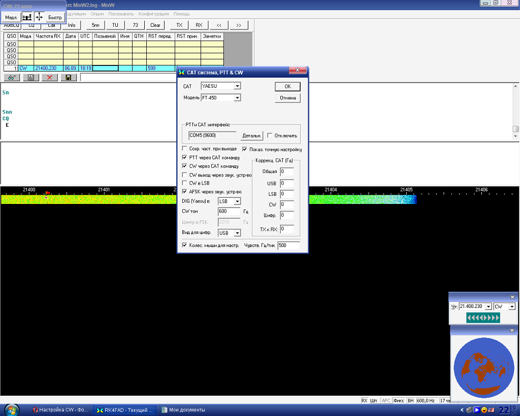

    Всем Добрый день! Помогите кто знает настроеть CW и правильно подключить Unicom Dual в Yaesu FT-450. Настраиваю уже 2дня и всё впустую. Использую программу MixW 2.18. Заранее спасибо! de RK4FAD Alexej.

    Программа MixW 2.19.
    Поставил галку: CW через звуковое ус-во, PTT через CAT-команду.

    А драйвера ставить на 2порта? Да вот управление с компа через MixW заработало а при попытке передачи CW стоит несущая а при окончании знаков передача заканчивается!

    Мда! Чтото ничего неполучается! всё сделал как сказали! постараюсь сделать скриншот!

    Сначала должно быть так
    Потом выбираете трансивер, например, как здесь (у меня в скриншоте указано для Icom)
    Выбираете порт для CAT, снимаете галочку с Disabled. Если CW и PTT идут через CAT - ставите сооьветственно галочки. Если отдельно - идете дальше

    У меня MixW 2.18RUS! А в Английском я неособо!
    Добавлено через 3 минуты
    Пытаюсь загрузить скрин!

    Пытаюсь наладить CW уже 3дня. Ктонибудь может дать внятный ответ?.....

    Алексей, а какой интерфейс используется между компом и трансивером? Случаем не RigExpert? У меня был похожий глюк с RigExpert-ом.

    А разве у FT-450 есть САТ-команды "точка/тире"? Сказали же, через звуковую карту. Ну и необходимые подключения сделать.

    Интерфейс у меня Unicom Dual. Я скачал с этого сайта всё что можно! С портами разобрался всё установил "Диспечер ус-в" пишет что всё работает! А вот CW никак неидёт! При подключении обычного ключа всё работает отлично! Прочитал все ветки а результат 0!
