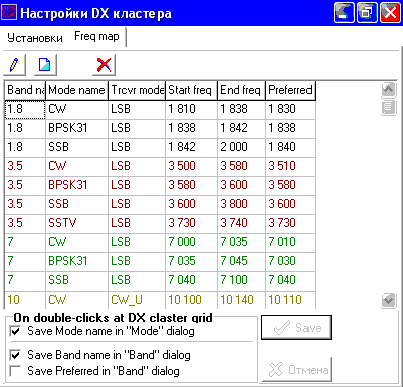

    Добрый день.
    Проблема следующего характера , Владимир.
    FT-900. При управлении транссивером из окна telnet DX-Cluster,
    вид модуляции, переключается (при нужном CW) то в CW , то в LSB, то в USB. Омнириг последний, настроено верно все вроде, в миксВ(с егойным управлением) работает корректно. Т.е есть например три станции в окне дх-кластера, работающие CW, и , постоянно, при переходе на станцию №1 включается CWmode, на станцию №2 - LSB, на станцию №3 - USB. может есть какие -нибудь соображения в чем могут быть грабли? Есть еще проблема с невозможностью давжды нажать на кнопку CW (в интерфейсе управления трансивером, для вкл/выкл фильтра), но это вопрос, понятно, более к автору omni-rig
    Спасибо.

    Цитата Сообщение от UT7EG
    Добрый день.
    Спасибо.
    Вид связи определяется исходя из рабочей частоты DX-са по карте частот (закладка «Freq map»). Где:
    Band name - диапазон.
    Mode name - вид связи. Это значение отображается в окне кластерами и по нему производится фильтрация.
    Trcvr mode - вид модуляции для трансивера,допустимы сл.значения:CW_U, CW_L, USB, LSB, DIG_U, DIG_L, AM, FM
    Start freq, End freq -начальная и конечная частоты, необходимы: для определения вида связи и диапазона на основании рабочей частоты DX-са.

    >Вид связи определяется исходя из рабочей частоты DX-са по карте >частот (закладка «Freq map»). Где:
    >Mode name - вид связи. Это значение отображается в окне кластерами >и по нему производится фильтрация.
    >Trcvr mode - вид модуляции для трансивера,допустимы сл.значения:>CW_U, CW_L, USB, LSB, DIG_U, DIG_L, AM, FM
    >Start freq, End freq -начальная и конечная частоты, необходимы: для >определения вида связи и диапазона на основании рабочей частоты DX->са.
    Спасибо за ответ, я это знаю, это есть в мануале к rig, в командах CAT-интерфейса. Вопрос может вы не поняли, сорри, еще раз. Почему, переходя на частоту DX, работающего ЯВНО в CW-участке диапазона (например 14000...14030), Trcvr mode переключается не в CW, а в USB/LSB?
    tnx, 73.
    tnx, 73.
    Мы наверно друг друга не понимаем:
    Обратите внимание на форму "Настройки DX кластера" на ней есть закладка «Freq map».
    Ну наверное CW не верно описан ???
    Изображения Изображения
    >Обратите внимание на форму "Настройки DX кластера" на ней есть >закладка «Freq map».
    Владимир спасибо, все уяснил. Поправил руками все Trcvr Mode в телеграфных участках в CW_U.
