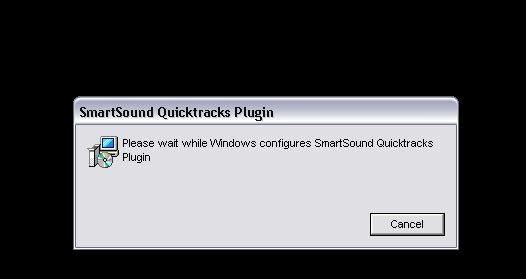

    Уважаемые!
    А как отключить этот запуск Смарт Саунд Квик Трака при запуске Логгера и при запуске некоторых функций логгера?

    Это вот такое сообщение постоянно как только начинаю запускать Logger32 причем появиилось только в этом году.
    Как на домашнем компе при запуске логгера так и на ноутбуке.
    Поиском файлов по компьютерам никакого смарт саунда ни в домашнем компе ни в ноуте не нашел?
    Но без установки этого смартСаунда Логгер не открывается (установка разумеется не происходит ибо каких то файлов не хватает).
    Изображения Изображения

    Такая маленькая картинка, а такой большой обьем Лучше в джипеге заливать, а то пров на работе не дает большие файлы качать
    По теме: http://icrontic.com/forum/showthread.php?t=40037
    Smartsound quicktracks plugin is in Dvd Movie Programs .Ulead Video studio,Quick time and in Magix Movie editor .If you have one of those programs delete it and restart your computer .Make sure you delete smart sound quick tracks plugin go to control panel ,go to add and remove
    find Smart Sound sound Quicktracks plugin and delete it also . Re install your program or programs and your probleme is solved . Thats it Wolfgang
    Meтоды этого смарттрака сильно напоминают методы микрософта, ненавистные проприетарщики так и норовят всучить свой продукт а потом начинают ныть "дай денег, дай денег"

    Спасибо. Избавился.
