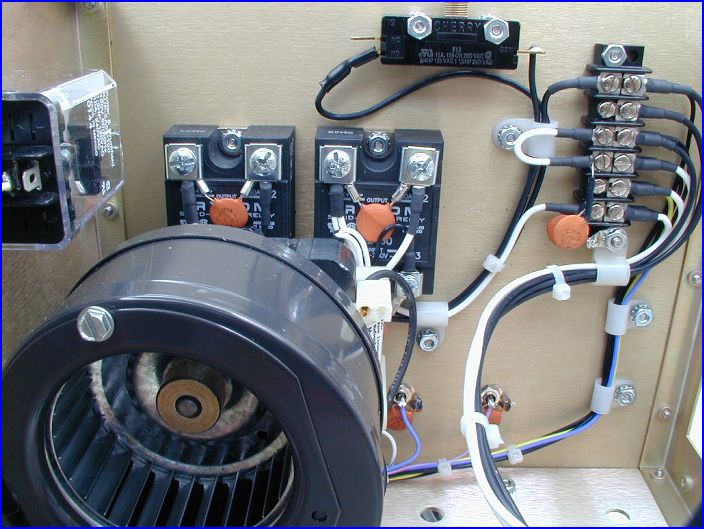

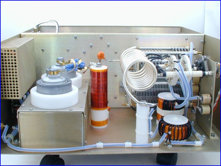

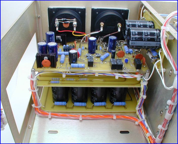

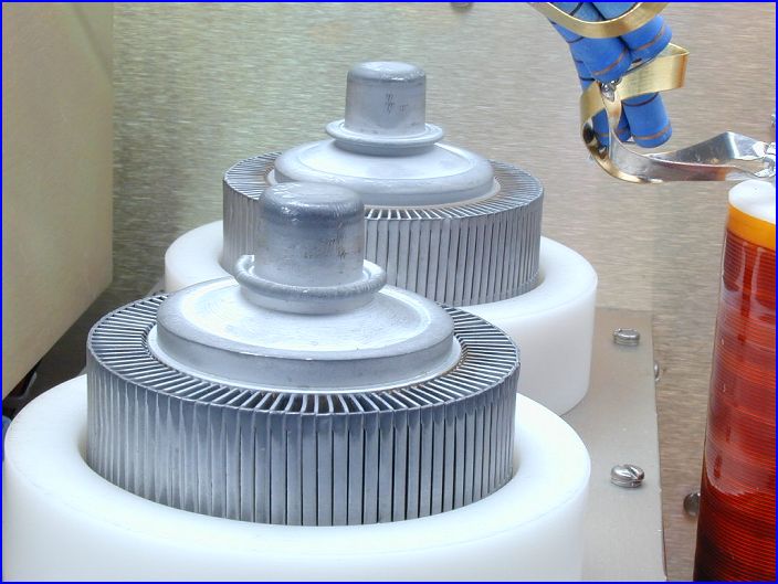

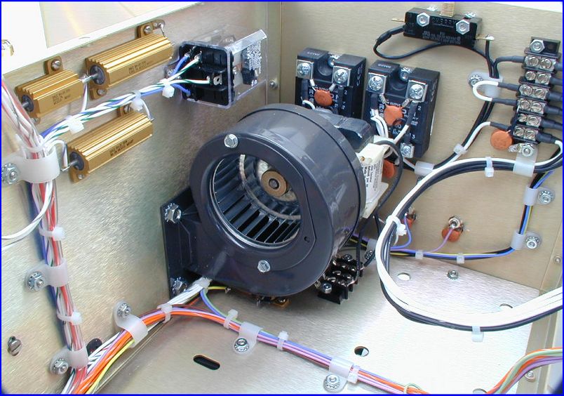

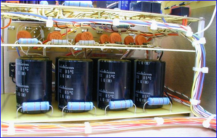

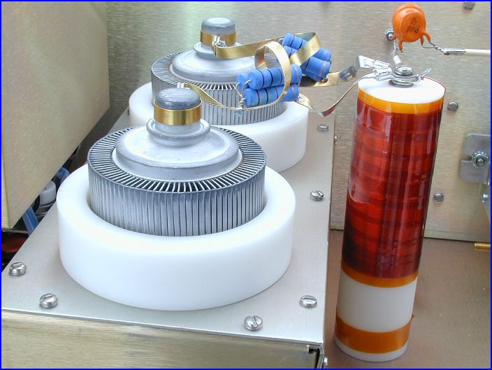

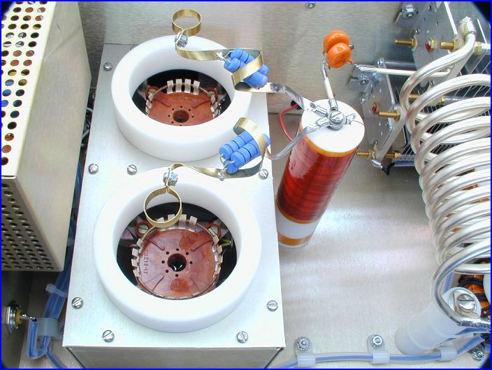

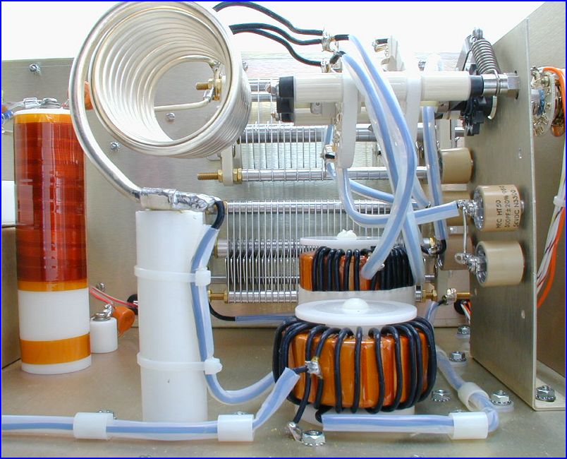

    Вот ещё несколько фотографий начинки усилителя от QRO Tec.

    Конструкции АН серьёзней и солидней QRO TECH . А то , что на фото 1-1,5 квт максимум, игрушка для буржуёв .

    2 nomade
    Фотки хорошие. И очень полезные, в плане конструирования для РА 1 kW в РФ, ну чё можно у нас....
    Только бы есчё -35 db по IМD3,..... вааще было бы ....

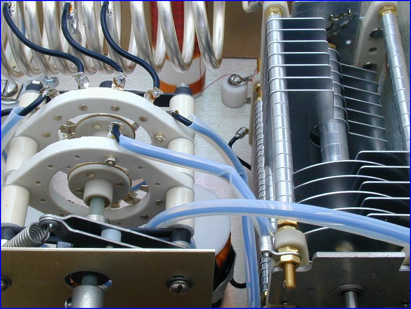

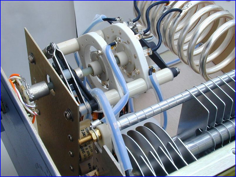

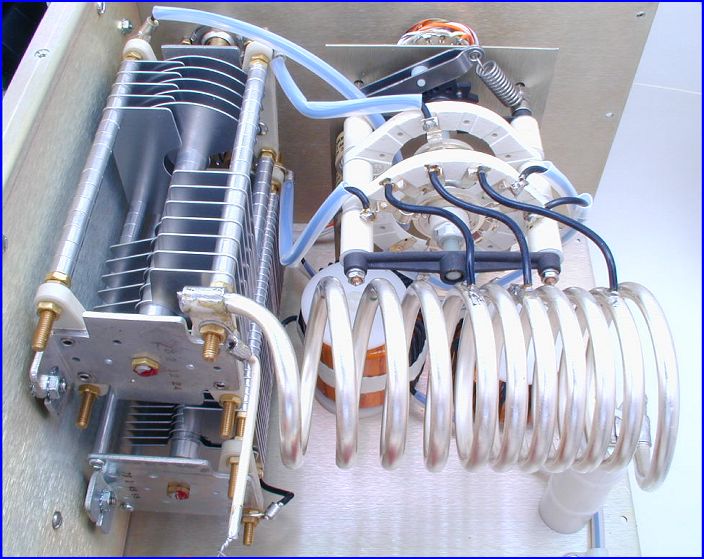

    Соверщенно не полезные, а очень вредные.
    - Все провода в военных передатчиках засунуты в экранирующие чулки. У них, на Западе, наверное таковые перевелись.
    - Так же по поводу неэкранированных микроамперметров.
    - А шо это за маленькие - миленькие кондюки там в качестве разделительных стоят ??
    Это на сколько-то киловар ?? Ась ?
    - Ну последовательное питание сделать тоже не в мочь было. А кому оно параллельное нужно ? Что от параллельного лучше делается ??
    - Катушка контурная - это просто смешно. Катушка толстая претолстая сребрянная полированная, а отводы каким-то галимым проводом сделаны. А что, если отвод сделать, то там контур кончился ? Что там, токи контурные что-ли не текут ? А какой тогда на хрен смысл в этой катушке, если отводы дерьмо ?
    - Вот на какой леший военные ГОСТ для паек придумали. Ну сложно-то хоть паять по ГОСТу - ?!?
    Провод ПРОДЕТЬ и ЗАВЕРНУТЬ, ну непосильный труд. Руки отвалятся.
    - Зачем военные передатчики на алюминиевых шасси по 6-10 мм строили ? Алюминий девать было некуда ?? А у буржуев все как через ж..., даже на этом пожалели.
    В общем этот с позволения сказать объект, это дрянь полная, на выброс. По сравнению с советской военной аппаратурой смотреть тошно. Дайте, люди добрые, кувалду.

    да... шляпа полная. Красиво и не более того. Даже шины общей нет. Элементы п-контура на дешёвых стяжках. Отводы от катушки все потекут от нагрева.

    Это вы обсуждаете РА на двух ГУ-84Б?
    Или фотографии QRO-TEC?

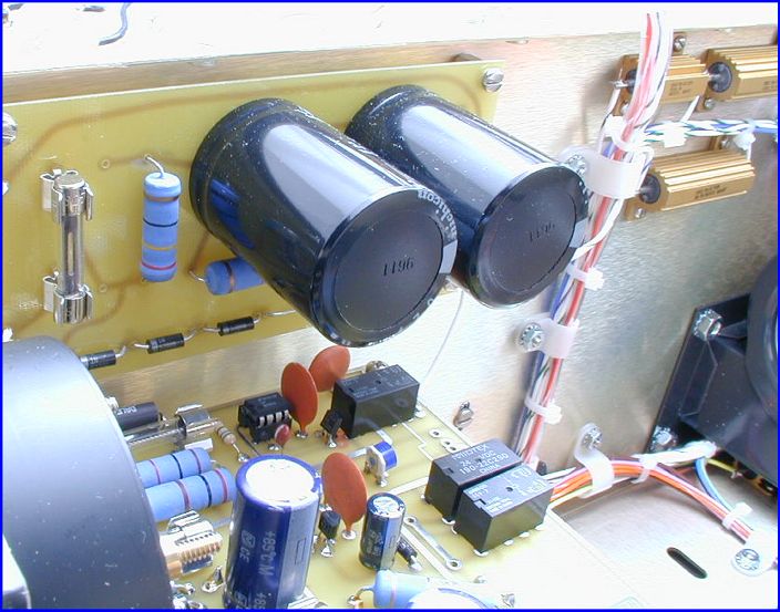

    Да, фото красивые. Но что, возможно, не бросается в глаза, а вызывает некоторые сомнения в надежности:
    1. Конденсаторы - вот эти оранжевенькие кругленькие. Наши, аналогичные по виду, в таких устройствах не работают. Мне даже интересно, что это за импортные "звери" и в чем их секрет?
    2. Конструкция анодного дросселя. И на 10-ку работает? Глянуть бы его ближе, если да.
    3. О проводах от контура уже говорилось. Я тоже не понял, зачем там такие. Если это изоляция типа фторопластовой, то почему черная? В одном месте видно, что провод многожильный - не понял. Сверху на такой провод в некоторых местах надета прозрачная трубка - красиво, но если это обычная силиконовая трубка, то кроме слова "гламурненько" другого не подберу. Смысл ее установки, видимо, тот же.

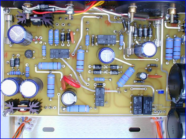

    4. На плате управления стоят реле. Цепи их питания шунтированы диодами, это хорошо. Но нигде не увидел развязок по ВЧ. А как наведется что? Ах, не наведется?! Ну-ну...
    5. Контактные площадки в переключателе диапазонов. Хлипенькие.
    Ну и т.д.
