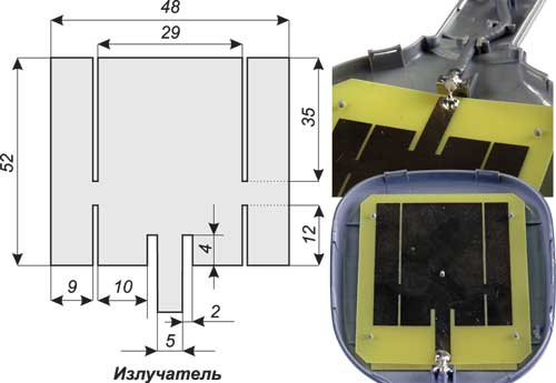

    Антенна Level One - 7 dBi
    Миниатюры Миниатюры Нажмите на изображение для увеличения.
ID:	19777   Нажмите на изображение для увеличения.
ID:	19778   Нажмите на изображение для увеличения.

    Подскажите пожалуйста, антенна как то соединена с тарелкой или просто направлена на нее? я имею ввиду соединена контактами с тарелкой? не пойму на фото где соединение это досечка или железяка?
    Можно ли в место Bi-quad использовать эту антенну?
    Электрического соединения нет. "Тарелка" - это зеркало, а у него в фокусе находится та самая антенна, являющаяся облучателем.
    Спасибо!
    Реально ли усиление dBi в такой конструкции? и насколько?
