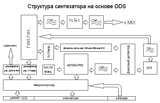

Кстати Vik использовал DDS своего хозяйства.
Могу кинуть (надеюсь он не против).

насчет DDS от Vik он мне тоже посылал структурную схему но она как я понял у него еще в стадии отладки?
