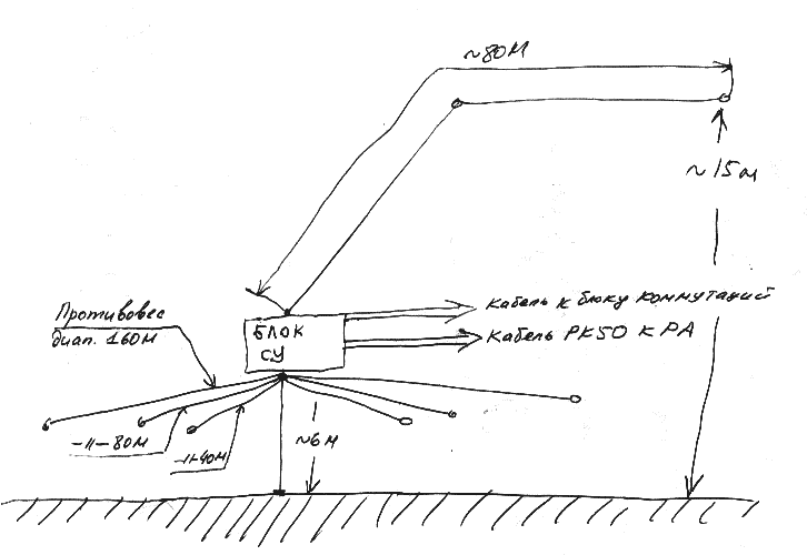

    Цитата Сообщение от Bobah Посмотреть сообщение
    Помогите пожалуйста начинающему радиолюбителю.какую мне построить антенну.живу на 5 этаже .пятиэтажка.может балконую или веревку.
    Вот эта антенна и выручит.
    Блок СУ делать необязательно -
    достаточно антенну сделать
    на один диапазон 160 м
