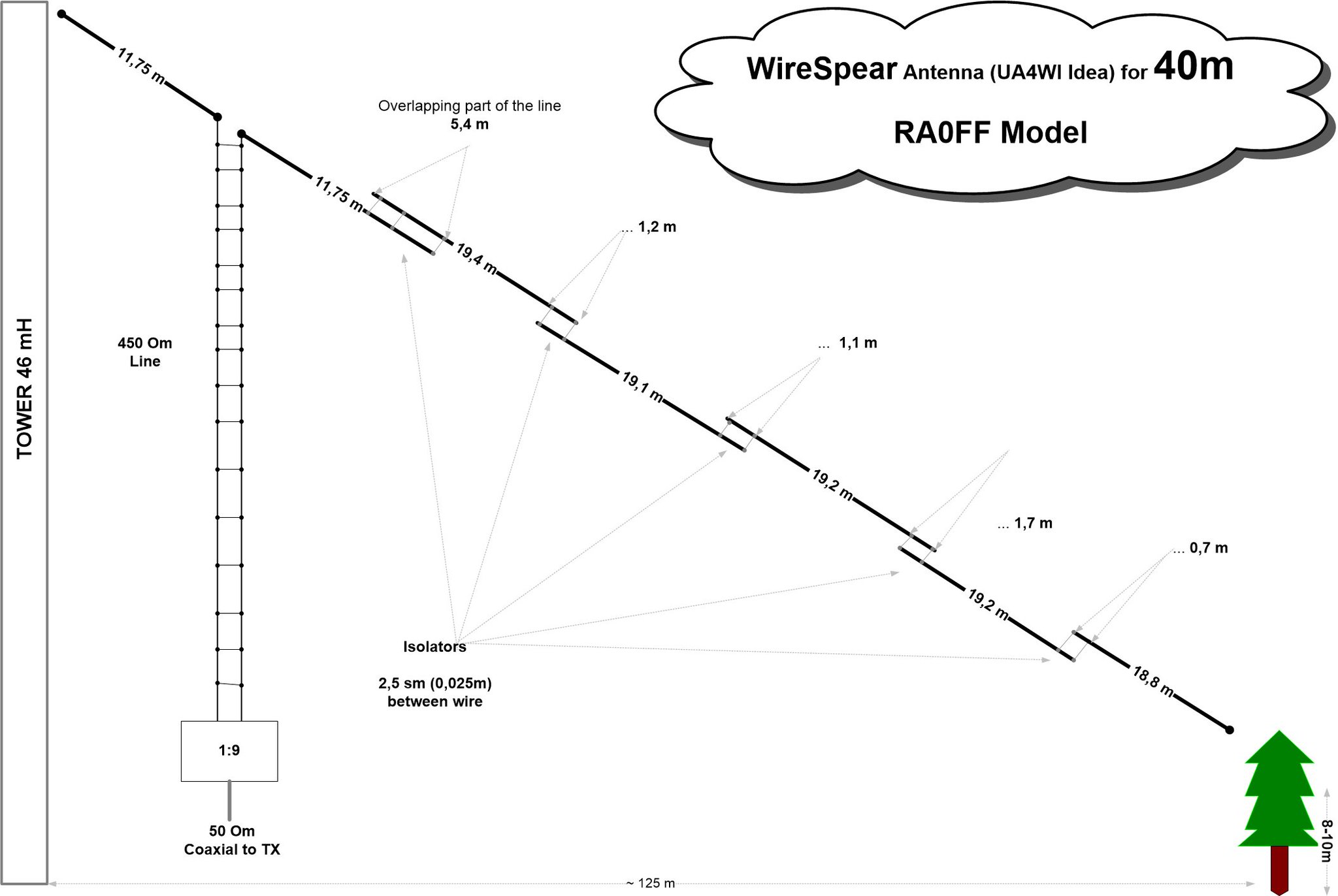

Будет время посмотрите вариант +1 элемент к существующей ант на 40м
Сейчас у нас это
https://pbs.twimg.com/media/DlMpBhxU8AA3GYI.jpg:large
Пару недель назад мы ее на 5(-+) градусов повернули севернее и приподняли дальний край, сейчас он 15-16м над землей... Так вот, обнаружили, что у нас туда еще один элемент может встать, и дальний конец будет примерно на высоте 10-12 метров...
Можете глянуть в ММАНе имеет ли смысл и нужно ли будет что-то в ант текущей переделывать (менять размеры существующих элементов, нахлесты и т.д. - не хотелось бы)...
