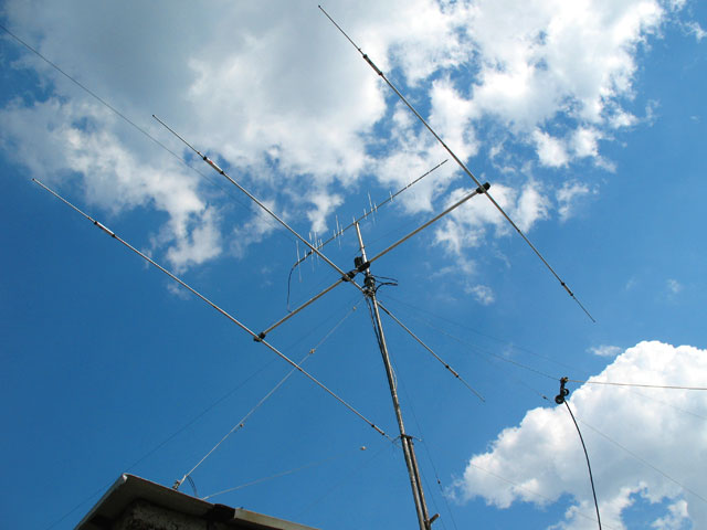

    Пока поставил туда УКВ 4 + 7 элементов RV9CJ
    Верхняя труба пластик. Бум 2 метра.
    Страховочные петли добавил, причем они будут страховать даже от обрыва талрепа. Шайбы и контрагайки под анкера тоже добавил, на всякий случай.

    Поставил, страшно конечно. Но увидим.

    Антенка простояла зиму. Потеплело - вылез, опустил, осмотрел. Подозрительного ничего не заметил. Трос на взгляд остался крепким, ржаветь не начал, лишь потерял былой блеск и теперь серебристо - матовый.
    Заменил кабель к УКВ антенне на 7/8, очень помогло.
    Для починки УКВ антенны без съема всей конструкции с мачты - сделал еще пару ступенек на мачте. Теперь могу стоять ногами на уровне нижнего яруса оттяжек.
    Очень страшно, но ... главное не смотреть вниз...
    Все прошло успешно, - снял и поставил УКВ антенну, дотянувшись до ее крепления рукой. Ощущения ... до сих пор руки дрожат
    Из поломок за зиму:
    - поломало в месте крепления один элемент на УКВ антенне - видимо вода и постоянные "качели" температуры около нулевой отметки в эту зиму - сделали свое дело.
    - cгнил за 8 лет кабель управления антенным коммутатором (Был обычный UTP от компьютерных сетей), тоже заменил.
    Вроде все, продолжает радовать
