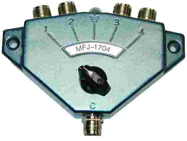

    Можно ли заземлиться на 0 ?
    Вопрос к более опытным радиолюбителям.
    На днях приобрел антенный коммуникатор MFJ-1704 на 4 антенны и заземлением : http://www.yaesu.ru/im_small/mfj/MFJ-1704-big.jpg
    Стал советоваться с одним товарищем, что делать с землей.
    Живу в панельном доме, на высоком этаже. Дом примерно конца 80-х.
    Т.е. земли похоже в доме нет - он посоветовал на 0 электросети заземлить коммуникатор.
    Говорит, что раз в домен электроплита еще (до кухни и подъезда далеко от комнаты с трансивером), то выход заземлить на 0.
    Что можно сделать?

    К "0" НЕНАДО!!! Так называемый "0" по ПТЭ заземляется на ТП. Лучше поглядите на коллективную антенну ТВ. Вероятнее всего она именно заземлена.

    На рабочий ноль, заземляться категорически запрещено. Посмотрите на крыше, на заземление, идущее вниз по стене дома. Оно должно идти от коллективной антенны, парапета ограждения или других металлоконструкций. Убедитесь личным осмотром, в его целостности по всей длине.

    Как варианты - стояк холодной воды, должна быть заземлена ванная, арматура дома тоже должна "сидеть" на земле, ограждение балкона/лоджии соединено с арматурой дома...а на "ноль" ненадо...

    Дом панельный, арматура однозначно заземлена-найдите в плите арматуру, и на нее заземлитесь. Правда, будете по земле помехи с дома частично собирать...

    Качество заземления металлоконструкций я проверяю простым способом: во-первых, сравниваю напряжение "фаза-ноль" в розетке с напряжением "фаза-металлоконструкция". В идеале они должны совпадать. Во-вторых, сопротивленние "ноль розетки-металлоконструкция" должно быть как можно меньше. В идеале - стремиться к нулю, реально - доли Ома. Так заземлил антенну на балконе за ограждение. Насчёт собирания помех от бытовых приборов дома - нужно пробовать, всё покажет опыт.
    На "ноль" розетки заземляться нельзя!
