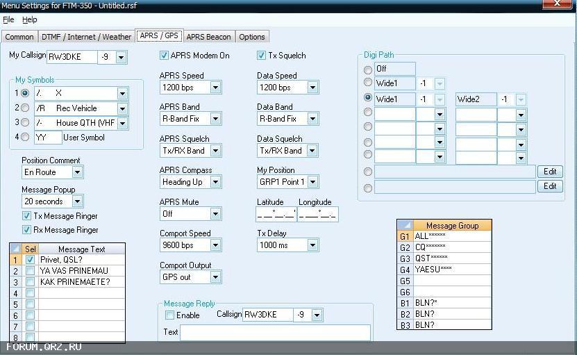

    Товарище, а скажите по быстрому, есть ли настройка, чтоб когда шумодав открыт, бикон не отправлялся. А то, честно говоря, задалбливает, когда при проведении qso станция переключается на передачу и половина речи корреспондента проподает.
    Артем, а скажи по быстрому, у тебя APRS зацеплен на один приемник, или он может работать на двух сразу (тот который активный)?
    Апрс на левом
    Артем, вот у меня APRS зацеплен на правую сторону. При работе APRS (на правой стороне) и левого приемника, при передаче APRS пакета в автоматическом режиме, приемник на левой стороне ткнется. Там есть одна функция (картинка с программы ADMS-350, (мои настройки)):
    Столбики по середине - "APRS Band" и "Data Bend" вся цифровая связь прицеплена к правому приемнику.
    Ниже строчки - "APRS Squelch" и "Data Squelch" вот этот "шумодав цифры" работает только на том приемнике, который выбран под эти дела. А вот частота другой стороны (другого приемника), если она находится на том-же диапазоне что и APRS, прием будет ткнуться в момент передачи пакета. Я в момент проведения QSO отрубаю с кнопки передачу биконов, тем самым справляюсь с этим делом. А вот если диапазоны под APRS и под QSO разные, то сигналы не с той не с другой стороны друг другу не мешают!

    Информация для плотнопользующих APRS систему.
    Цитата Сообщение от RW3DKE Посмотреть сообщение
    Еще расскажу про одну функцию, которая принесет пользу людям которые приобретут 350-тку вместе с GPS-антенной. Компания СИС сделала перевод только основного меню этой станции. А на самом деле там две инструкции. Первая по общим функциям. Вторая по ARTS системе. Хочу затронуть функцию навигации, которая доступна при подключении всех GPS дел. Описание этой функции находится на стр. 21 инструкции на Русском
    Следуя этой инструкции, у меня почему то не начиналась навигация к заранее запрограммированным точкам (позициям)
    Для этого я методом "научного xxxx" пришел вот к чему.
    Входим в главное меню функций и выбираем раздел APRS/PKT
    Выбираем Е03 APRS FILTER
    После выбираем выбираем 8-ю позицию RANGE LIMIT, эта функция отвечает за предел (расстояние) отвечающий за навигацию. Заводская настройка была - OFF.
    Я поставим максимальное значение.
    После чего вернулся навигацию и проделал процедуру включения навигации еще раз. О чудо! Заработало!
    Начинаем движение в сторону "D" и видим расстояние до точки.
    Заметил я вот что, если следовать вышеописанным настройкам, то при приеме APRS пакета (бикон, или сообщение), пакет не будет читаться если расстояние станции передающей этот пакет больше выставленного значения.
    Вот тут видно, что UB9UPA находится на расстоянии больше 3000км. а если я перемещаюсь на автомобиле по СЗ Подмосковью, то расстояние до него еще больше и настройки фильтра на FTM-350 не пропускает пакеты от него.
    Вот как только я выключил фильтр на расстояния (вернул OFF) пакеты от UB9UPA стали приходить.
