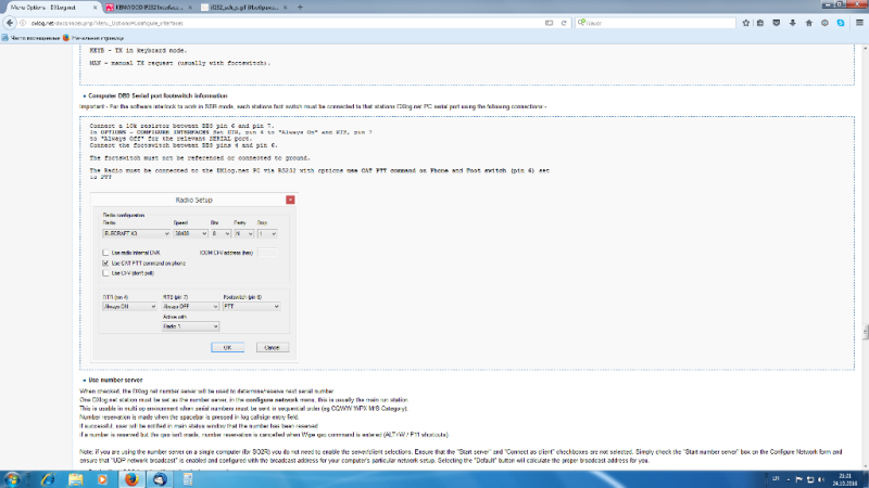

    И еще меня насторожило вот это:
    Это что означает, что педаль надо вешать на тот же порт, на котором CAT висит?

    Нет. Педаль на отдельный СОМ порт.
    Interfaces - Win-Test Wiki CW через LPT столько схем...

    Сергей, смущает надпись напротив птички "Use CAT PTT command on phone". Я так понимаю что управление пойдет через САТ-интерфейс в этом случае. Я пользовался как то этой функцией в N1MM на втором трансивере, в интерфейсе которого вообще ключа на РТТ не было, только манипуляция. Только в N1MM эту функцию можно для любой моды включить. Но там не было РА, ну или почти не было, так, ГУ-74Б...
    Или все таки в случае педали на отдельном порту на другом назначенном для РТТ (пофиг, СОМ или LPT) появится сигнал? Дело в том что меня РТТ по САТ не устраивает, я сначала коммутирую РА, а РА уже управляет трансивером.

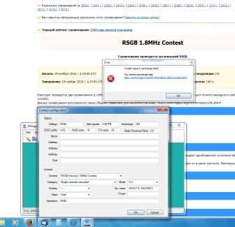

    Проблемы с RSGB 1.8
    Не могу создать лог для этого контеста, программа ругается на неправильное поле Exchange, видимо считает что я из UK и требует аббревиатуру ихнего дистрайкта, хотя в поле State/Privince|Other я указал DX
    Что то неправильно делаю или это косяк софта?

    В поле exchange надо написать DX
    Спасибо, ни за что бы не подумал об этом...
