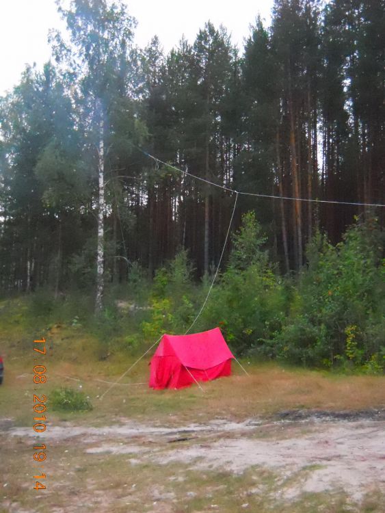

    Цитата Сообщение от UB9UCQ Посмотреть сообщение
    квартира на 2 этаже, двухэтажного дома. я даже боюсь лезть на крышу, т.к. с нее упасть плевое дело. правый берег, дома за ПАТП-1 по ул. Тульская.
    посмотрел, там у вас джунгли.
    Кемерово ПАТП-1 — Яндекс.Карты
    вешай что пожелаешь. - треугольники, квадраты, виндомы...
    на дерево пластиковую бутылку с водой + капроновую верёвку.
    бросил по удачнее и повышечерез сук.
    перелетит , упадёт вниз с верёвкой.
    верёвку снизу с лестницей подвязал на тож дерево. (чтоб никто просто не достал.)
    (если всё делать основательно , то и с мехрукой можно договориться на часик.)
    аналогично другой конец на растяжку антенны.
    кабель в окно. второй этаж - никто не достанет.
