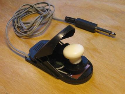

Юра,точно на подшипниках качения?Или все-таки скольжения?Они запрессованы вот сюда в эти "П"-образные скобы?Это получается что оси должны быть диаметром 2мм.Спросил потому, что когда делал себе манипулятор и выбирал подшипники,то такой размер показался ненадежным и выбрал подшипники с внутр.-8мм,а внешний по моему 22мм,и запрессовывал их в стальную пластину толщиной 10мм.(сталь 45)

Александр, с подшипниками 22 мм ты явно переборщил
Такие подшипники, 22х8 мм используют, например, в роликовых коньках (по 2 шт. на 4 колесика), выдерживающих дикие, по сравнению с ключом, ударные и вращательные нагрузки в сотни кг!
А вообще, всё это извращения! Вон уже упоминавшийся здесь давным давно товарищ OH6DC (кстати, участник SOCWA), с манипуляторами особенно не заморачивается

Только сильно не критикуйте,делал для себя и основным критерием была комфортная работа на нем.
Виталий,это подшипники предназначены для пылесоса(передний на эл.двигателе)задний меньшего размера.И вообще я люблю все прочное
Вот работаю на нем с 2004 года и еще ни разу не пришлось что-то регулировать.Верхнее отверстие через которое виден сепаратор-это не в 10мм стальной пластине-там фрезеровка,а это просто дюралевая 1мм крышка,которой закрыт верхний подшипник-сам не знаю для чего я его закрывал.Контакты-от РП-5.

Вот еще один ключик получился из другого узла винчестера.
Еще бы пошлифовать, но пока не досуг. Еще нужно бы заменить квадратные магнитики от сидюка на круглые. Все таки с ними не очень хорошее демпфирование. Но круглых не могу пока нигде откопать.

Я вот здесь http://www.kjmagnetics.com/ магниты покупал. Очень сильные при маленьких размерах.

Георгий, спасибо за инфо, но пока поищу на родных просторах. Если уж не найду, тогда....

А вот еще один мой ключ.Он тоже сделан грубо и неказисто,но работает четко-недостаток-великоват и не вписался мне на стол,поэтому отдано предпочтение ключу что на фото в посте 3113
