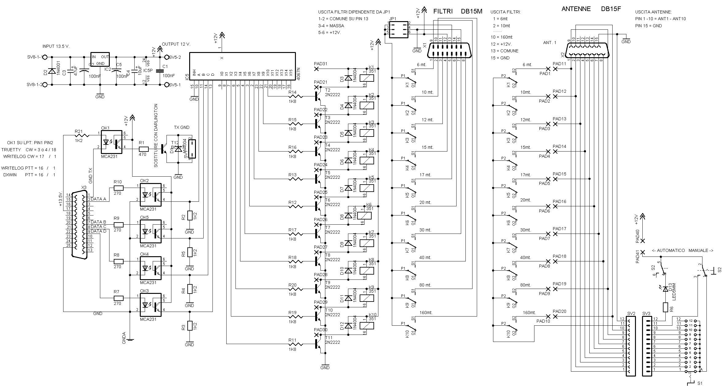

    Коллеги, а есть тут кто использует переключение ДПФ или диапазонов РА или антенн через LPT порт? Когда то я делал такой интерфейс используя уже не помню какой дешифратор, кажется 561ИД1. Делал в те времена, когда пользовался WL. В эксплуатацию правда так и не запустил, но на столе проверил - работает. Т.е. при смене диапазонов в логгере переключались соответствующие ключи на выходе дешифратора. Я не помню, была ли возможность в WL настраивать выходные сигналы с контактов 2, 7. 8, 9 LPT-порта. Проверял в состоянии по умолчанию, т.е. по мере повышения значения двоичного четырехразрядного числа на этих выходах диапазоны шли подряд снизу вверх.
    Сейчас почитал мануал к N1MM, английский мой весьма слаб. Понял так что значение выходного можно настраивать. Всего получается 16 значений выходного кода. И как я понял можно назначить различные коды на один и тот же диапазон, при этом различным кодам будет соответствовать различная комбинация антенн, фильтров и т.д. В мануале приведены три примера. Первый - самый простой, каждому коду соответствует свой диапазон и своя антенна. Второй - одному коду соответствует три диапазона и трайбэндер-яги на 10-15-20, второму - тоже три диапазона и вертикал-трайбэндер 40-80-160, третьему и четвертому коду диапазоны 40 и 80 со своими диполями на каждом. При этом указано (как я понял) что клавишами Alt+F9 можно вручную выбирать ту или иную комбинацию. Третий пример - три кода на один диапазон, но каждому соответствует то или иное включение антенн в монобэнд-яги-стэке из двух этажей. Переключение кодов в примере 3 видимо аналогичное как и в примере 2 (в мануале не написано).
    Собственно вопрос:
    Не конфликтует ли ручное переключение кодов на выходе LPT с САТ-интерфейсом?
    И в каком окне искать индикацию того что наклямкал клавишами Alt+F9?

    Цитата Сообщение от RN6L Посмотреть сообщение
    Собственно вопрос:
    У меня применяется 155ИД10 но можно и 561ИД1, но сделано переключение или вручную при помощи переключателя или автомат от LPT порта.
    если меняете диапазон то включится первая антенна назначеная на этот диапазон, если их несколько то будут переключатся поочереди.
    а смотреть вот тут:
    Название: Буфер обмена-1.jpg
    Название: Буфер обмена-2.jpg
    и скорее всего что бы получить 16 значений надо применить 155ИД3, где то лежат такие но пока не пробовал хотя надобность в этом есть .

    Цитата Сообщение от UT8EL Посмотреть сообщение
    а смотреть вот тут:
    А у меня что то нет такой информации..., как ее включить то?
    Т.е. при переходе на другой диапазон, включится первая, а потом нужную надо выбрать при помощи Alt+F9 ?
    Добрый день.
    ну с первым вопросом разобрались,
    а со вторым да вы правильно поняли.
    Но если подумать то необязательно что бы антенны шли по возрастанию ведь так,
    поэтому подумав можно правильно распределить и все будет в порядке.
    на картинке у меня с рабочего ноута поэтому идет все по порядку.
    После 155ИД10 поставить или мощные ключи на тарнзисторах или реле с парой группой контактов и все будет переключатся синхронно.
    У меня так переключаются и УМ и ДПФ дополнительный по входу FT-950 и конечно антенны.
    Правда схема немного другая одна плата сигнал получает с LPT - выбор антенн, другая плата сигнал с FT-950 это выбор диапазона.
    И можно что угодно переключить ....

    Олег, спасибо за участие! Как сделать дешифрацию вопрос другой. Меня прежде всего волнует чтобы механизм работы был таким как я думаю. Т.е. можно было в таблице "антенны" комбинировать коды как захочешь в зависимости от ситуации и чтобы при этом диапазон правильно включался. Повторю, коды на выходе LPT я проверял только в WL. Там, как мне помнится, была жесткая привязка кода к диапазону. 0000 - 160м, 0001 - 80м, 0010 - 40м, и т.д. включая UHF/VHF. Поэтому там действительно хватало 10 вариантов, которые на выходе микросхемы 561ИД1 (или ИД10, не помню уж). Тут же как я пока понимаю можно воспользоваться всеми 16 комбинациями. Что будет весьма полезно, если на один диапазон есть несколько антенн. У меня например веревки на 160/80 перестраиваются внутри диапазона. Кроме использую все десять волн в настройках БМЗ РА Р-140. Поэтому постараюсь найти микросхему, содержащую полный дешифратор на 16 кодов. Не найду готовую, думаю сейчас не сильная проблема какую нибудь ПЛИС-ину запрограммировать в качестве такого дешифратора.
    Олег, спасибо за участие! Как сделать дешифрацию вопрос другой.....
    Будь ласка.
    Примени 155ИД3 и будет 16 комбинаций. У меня на одном кабеле висят 3 дельты и на крыше комутируются РЕВ-15, кабель=антенна выбирается 1 блоком (антенна)
    а реле сверху выбираются вторым блоком (диапазон). По моему так лучше и оптимальнее можна настроить все.
    Но хозяин барин и тебе виднее как развивать свою станцию.
    будут вопросы пиши - позывной@mail.ru
    как пример:
    Automatic band decoder per YAESU FT-920, IV3DDM: i1wqrlinkradio.com
    http://www.qsl.net/iv3ddm/PROJ/ABD/DEC4057S.JPG
  15. #2040
    как пример:
    Спасибо за ссылку. Схема от IV3DDM пожалуй пригодится. Пот только пока сомневаюсь, хватит ли мощности на надежное включение оптронов, LPT порт все таки не такой мощный...
    Провел эксперимент. Подключил кабель к LPT. Измеряю напряжение на DATA A, B, C, D (pin 2, 7, 8, 9). Везде висит 3.3В относительно корпуса. И при переключении диапазонов не меняется... Но разобрался, забыл в настройках портов включить LPT порт. Включил. Состояние стало меняться как положено. Причем появилась индикация смены антенны , при переходе на другой диапазон. Только пока не понятная инверсия на выходах. Получается что pin2 это младший разряд двоичного числа, а pin9 старший... Сейчас перепишу таблицу на 16 кодов и тогда видимо все понятно будет.
