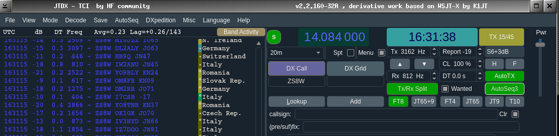

    Впервые такой странный декод встречаю:
    Это Z68YL так декодируется.
  16. #2520
    Пользователь
    Регистрация
    27.10.2016
    Адрес
    Tallinn
    Возраст
    67
    Сообщений
    395
    Поблагодарили
    279
    Поблагодарил
    26
    1. try newer jtdx.
    2. try to record wav and send me by email.
    this should be jtdx-s fault, but not sure it still there, since rc 3 a lot is changed.
