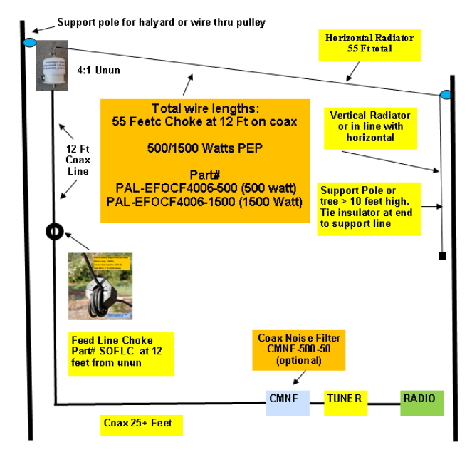

    Трансформатор 9:1. Длинный луч - 17.8, вертикально расположенный излучающий кабель - 3 метра (RG58).
    Запорный дроссель на FT240-31 (12 витков), не хуже -25dB давит.
    Без тюнера эта веревочка работает на 40, 20, 15, 12 и 10.
  10. #475

    Аркадий, опишите вашу антенну в виде схемы если можно.

    Да почти тоже самое что и OCF, только роль короткого провода выполняет кабель питания до определенной длины.
    У меня это 3 метра от трансформатора и в этой точке установлен запорный дроссель (кабель намотан на ферритовом тороиде).
    Этот второй провод (кабель) у меня расположен вертикально. От мачты 4 метра, не должна особо сильно влиять, я думаю.
    Есть второй дроссель, он установлен возле антенного коммутатора.
    Вот картинка из презентации.

    Что такое на картинке Coax Noise Filter?

    Это дополнительный запорный дроссель от синфазных токов.

    Это не совсем End Fed и не антенна Фукса. Смесь OCF и End Fed!
