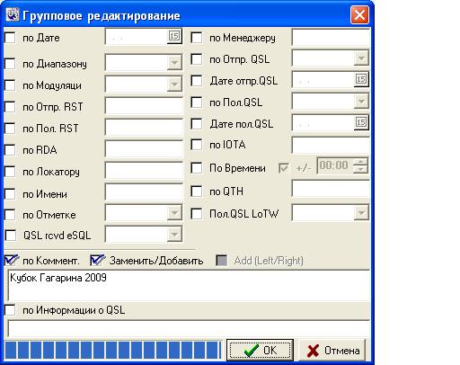

В последнем обновлении версии v3.2 я этого явления не наблюдаю (4-й пентиум, 3.0GHZ, 248 МБ ОЗУ), но осталась задержка с групповым редактированием (320 щсо обрабатывалось около 27 сек.):Цитата:
Цитата:
Сообщение от spamest
да, редактируется мнгновенно, но вопрос в том, что при вводе следующего позывного на редактирование происходит задержка с очисткой окон интерфейса лога, при этом в 41-й версии этого явления нет, при редактировании данных с большого числа QSL, это заметно.
Вложение 19657
