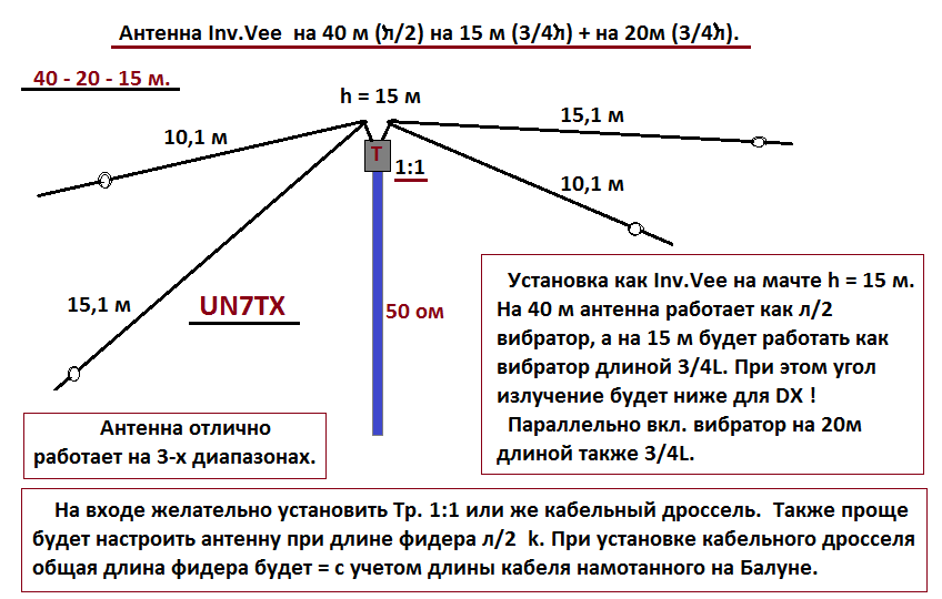

    Inverted V
    Цитата Сообщение от UB8SGB Посмотреть сообщение
    помогите разобраться при настроке inverted v на 14100 обрезаю плечи полоса сдвигается расширяется и растёт ксв. в чём причина ?
    Недавно установил антенну Inv.Vee на 40/20 м. На 20 м длина 3/4L, а на 40 м L/2 на мачте высотой 12 м + 3 м сверху добавлен текстопластиковая палка. Кабель 50 ом + Балун 1:1. Провода 40 м хорошо настраивается на 15 м. На 20 и 15 м антенна раболтает прекрасно т.к. при такой длине плеч угол излучения более прижать к земле, чем по волны. 73! БЕК. UN7TX
    Последний раз редактировалось Кулдыбек; 30.04.2023 в 08:54.
    UN7TX -экстра класс , ex: UL7TBM , UL7TX . - MN52QX . 73! Бек

    Цитата Сообщение от R9LV Посмотреть сообщение
    Три года отработала. Кора сама слезла (верер дождь снег). По весне поставлю новую, заготовки уже есть. приказать расти ровно не могу - не слушаются.
    Но если привязать к макушке "воровку" или часть другой антенны, то ни куда не денется, а за 3 года поднимет еще выше.https://forum.qrz.ru/images/smilies/icon7.png
  15. #585
    Very High Power Аватар для R9LV
    Регистрация
    08.10.2016
    Адрес
    г Тюмень
    Возраст
    75
    Сообщений
    4,231
    Поблагодарили
    2674
    Поблагодарил
    5507
    Цитата Сообщение от Кулдыбек Посмотреть сообщение
    Балун 1:1.
    Зачем?
    - - - Добавлено - - -
    На 20 м длина 3/4L
    И это место мне не понятно. Почему не по классике? Что выигрываем этим?
    Сразу после праздников (наших) буду менять свою, есть ли какой смысл делать так как у вас?. Я писал - моя строится на ВСЕХ диапазонах 40-30-20 -17-15-12-10, с тюнером конечно.
